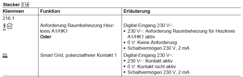

Bei der Vitocal 200s gibt es die Klemme 216.1 für die Aufschaltung Smart grid.
Kann mann diesen Eingang mit 230 v beschalten?
Ich habe einen Pot freien Kontakt zur verfügung.

Ja, siehe Installationsanleitung.
dann musst du ein Relais verwenden. z,b. Eltako, das die 230V an 216 schalten kann.
OK, danke ich habe nur nicht gewusst ob die Anlage/ der Kontakt es verträgt mit 230V beschalten zu werden.
Danke und schöne Grüße
Chris
Der Kontakt darf nur mit den 230 V des in der Anleitung genannten Kontaktes versorgt werden.
Dazu brauchst du in deinem Fall ein Relais.
