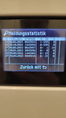

Hallo Community,
heute war wieder die Sicherung der Ausseneinheit raus --> Fehler A0.
Die Sicherung ist jetzt wieder drinnen @Flo_Schneider : kann man anhand der Meldungen eine Einschätzung abgeben? VIELEN DANK
Meldungstatistik:
Hallo @HS21 ,
die Fehlermeldung sagt erst einmal nur das die Kommunikation mit der Ausseneinheit gestört ist.
Logische Tatsache, da die Sicherung gefallen ist.
Die große Frage ist, warum die Sicherung fällt, denn das passiert nur wenn ein zu hoher Strom gezogen wird.
Mit dem erneuten Einschalten geht die eigentliche Ursache ja leider nicht weg. Kannst du ausschließen, dass außer der Außeneinheit nichts weiteres auf der Sicherung aufgelegt wurde? Weißt du, ob die Betriebsbedingungen zum Zeitpunkt des Ausfall gleich oder ähnlich waren ( Wetter, Temperatur, WW oderHz?)
Ich würde den Freilauf des Lüfters und den Kondensat-Ablauf prüfen. Heute Früh war bei uns nasskaltes Wetter, so dass es ggf. zu einer Vereisung gekommen ist.
Viel Erfolg.
Ralf
Hi Ralf,
Die Ereignisse lassen sich beide nicht mit einem hohen Leistungsabruf in Verbindung bringen. Wir haben 1-3 Grad aussentemp. und ich habe eine Vorlauftemperatur von 28 bis 30 Grad max. Warmwasserbereitung war auch keine.
Die Heizung bzw. der Verdichter ist nicht wirklich gefordert und läuft auf Leistungsstufe I oder II.
Beide Ventilatoren laufen ohne sichtliche Problem, Geräusche.
Gibt es irgendwelche Test Möglichkeit an der Aussen-Einheit bzw. Kann ich etwas durch messen.
