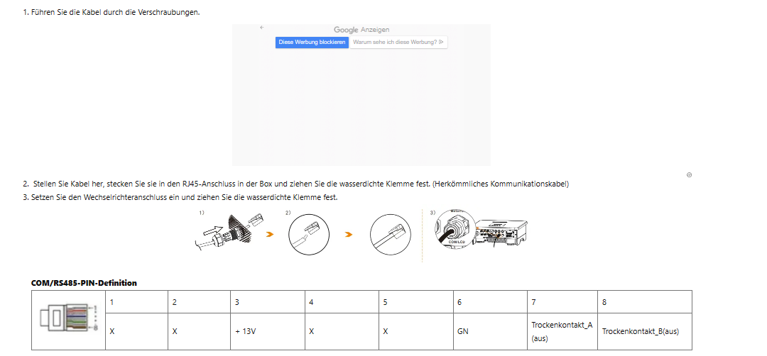

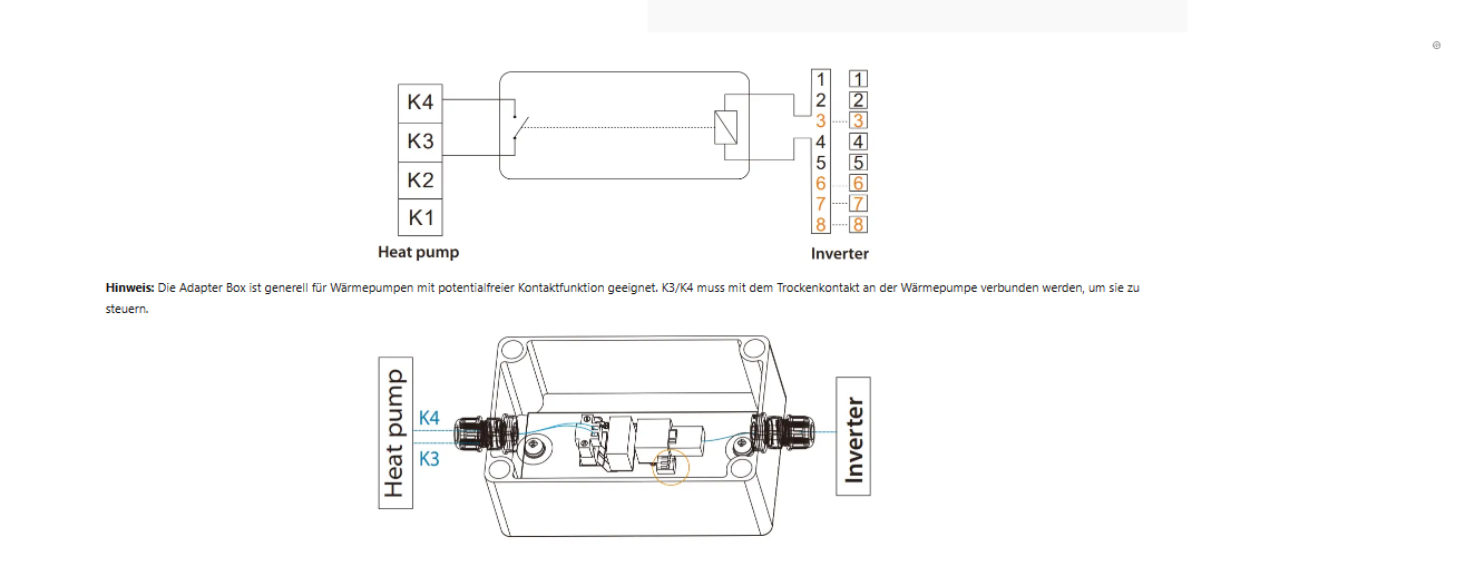

kann mir wer weiterhelfen wie ich die Solax Adapterbox an die Viessmann Vitocal 250 a anschließe? Finde dazu leider nichts? In der Anleitung der Adapterbox steht K3/K4 müssen mit dem Trockenkontakt der Wärmepumpe verbunden werden. Vielleicht kann mir wer sagen, wie das  zu verkabeln ist. Danke!Lg

Das ist einfach K3/K4 sind die Kontakte 143.1 und 143.5 an deiner 250A.
Im Installationsmenü musst du SG aktivieren, wenn der Kontakt geschlossen wird, dann wird Betriebszustand 3 aktiv und die WP heizt auf die hinterlegten Werte auf.

Hallo! Das heißt ich verbinde einfach ein Kabel vom 143.1 und 143.5 mit der Solax Adapterbox... Ist das wirklich alles? SG wäre schon aktiviert...
weil bei dem Schema wäre 143.4 auch irgendwie verbunden... oder ist das egal... danke für deine Hilfe.
