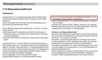

Ich habe seit ein paar Monaten die Wärmepumpe Vitocal 250-A. Ich habe jetzt von einem Heizungsinstallateur erfahren, dass das Wasser der Anlage entsalzt sein müsse. Ist das notwendig? Meine Anlage ist nur mit normalem Wasser gefüllt.
1 ANTWORT 1
es muss laut Planungsanleitung enthärtetes Wasser verwendet werden.
