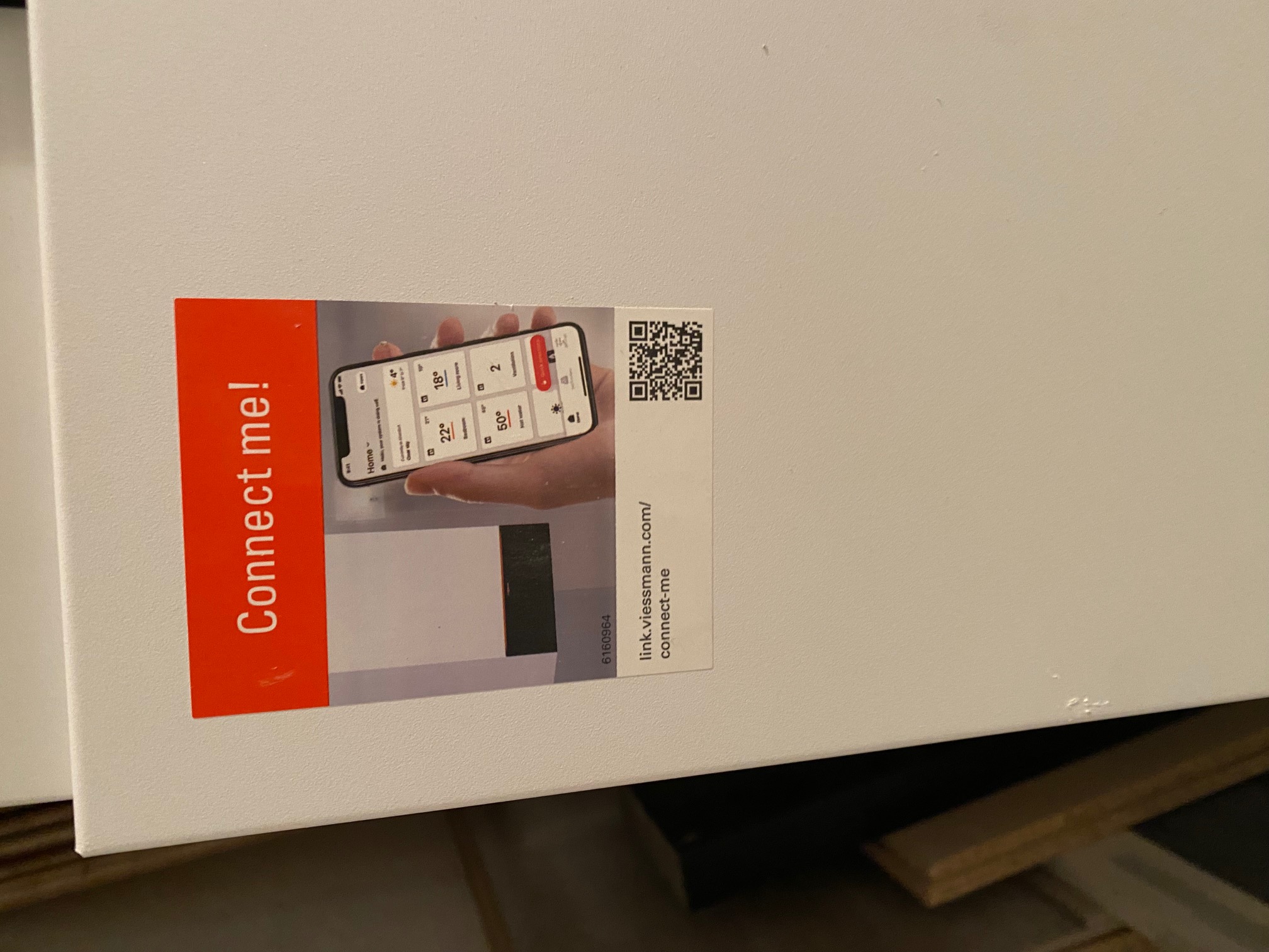

im Anhang ein Bild von der Wärmepumpe - hilft das weiter?
Hallo kdschories,
den Vitoconnect kannst du bei deinem Fachbetrieb kaufen.
