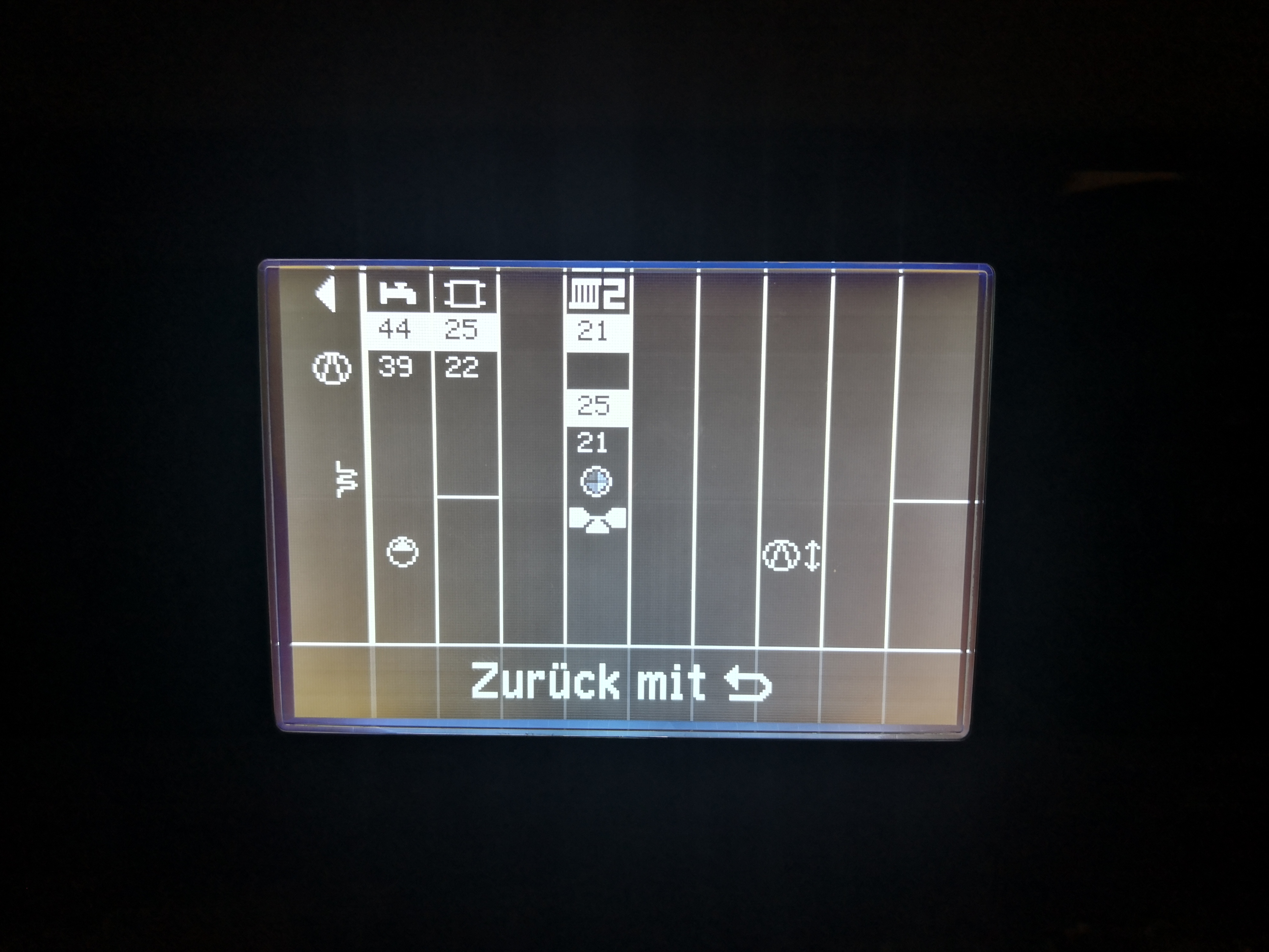

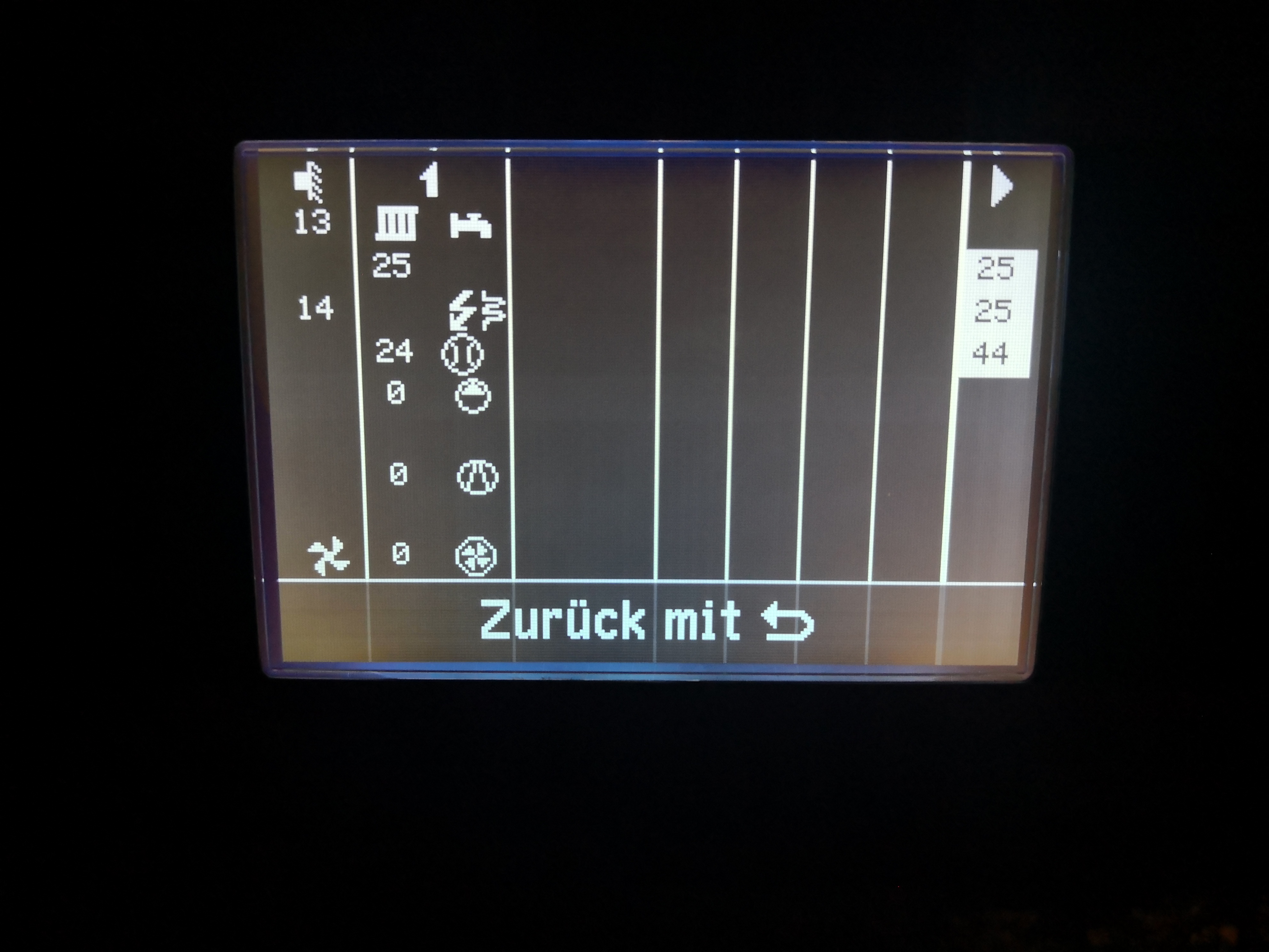

Hallo Manuel,
poste bitte mal ein Bild von jeder Seite der Anlagenübersicht, wenn du der Meinung bist, dass sie starten sollte. Du gelangst dorthin, indem du die "?"-Taste gedrückt hältst.

hier die Bilder der Anlagenübersicht von heute Morgen. Heizkurve ist zur Zeit bei AT/VL:
20°C/23°C
10°C/26°C
Raumtemp. 21°C
Leider deckt sich meine Anzeige nicht mit der Beschreibung in der Serviceanleitung. Kannst du noch kurz erklären welcher Wert für was steht.
Manuel
Weshalb der manuelle Betrieb bei dir aktiv war, kann ich mir nicht erklären.
Zur Erklärung, die weiß hinterlegten Felder sind immer die Solltemperaturen und die schwarz hinterlegten sind die Ist-Temperaturen. Der Wasserhahn steht für Warmwasser, das Viereck mit den 4 Strichen ist der Pufferspeicher und Heizkörper2 ist der gemischte Heizkreis. Dort ist die obere Temperatur der Raum-Sollwert. Auf dem ersten Bild ist ganz links oben die gemittelte Außentemperatur zu sehen und in der zweiten Spalte findest du die Sekundärtemperaturen.
Aktuell ist der Betrieb nicht aktiv, weil die Hysteresen nicht unterschritten sind.
Wie hoch ist den die Hysterese vom Heizkreis? Warmwasser sind 5K, dass funktioniert auch einwandfrei. Beim Heizkreis bin ich von 2K ausgegangen, abhängig von Außentemp. und Heizkurve?
Manuel
Da du einen Pufferspeicher hast, greift die Pufferhysterese. Die liegt werkseitig bei 5K.
