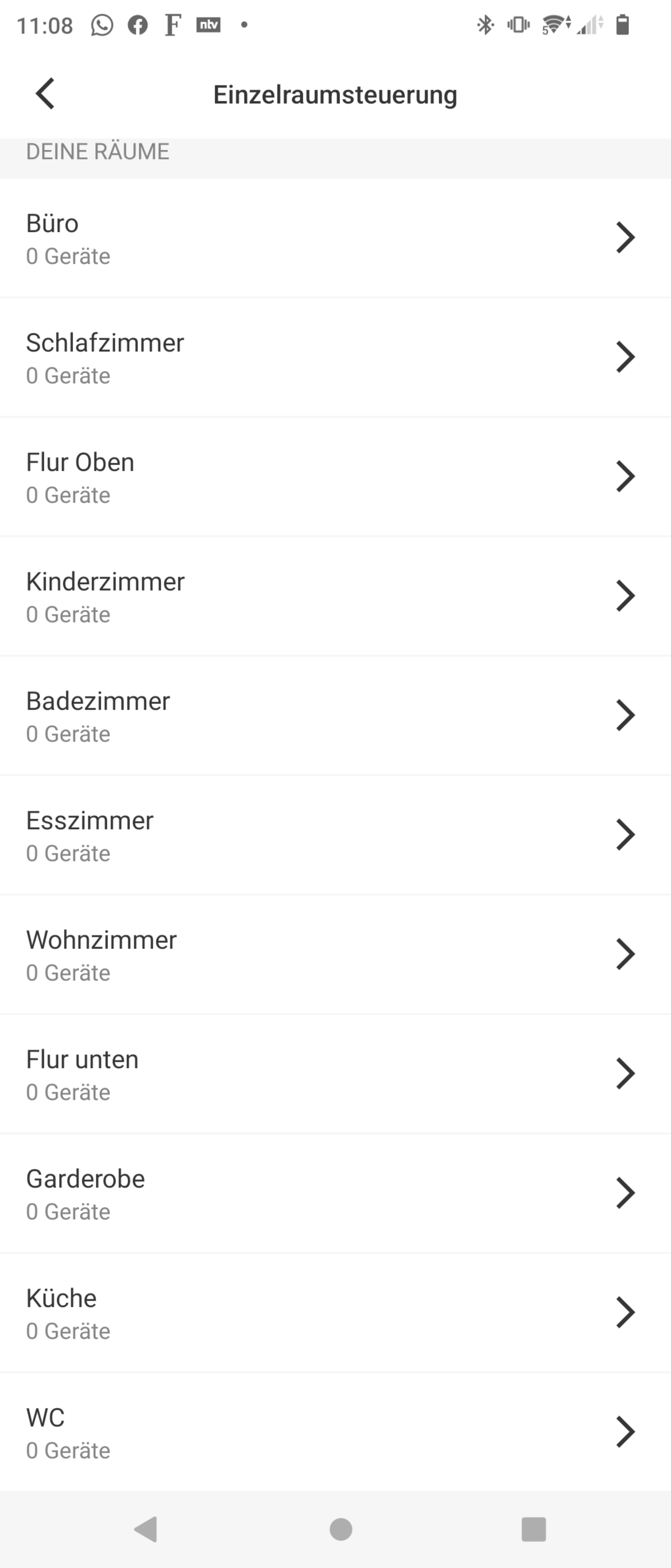

Also bitte einmal die Anlage neustarten indem du diese über den Netzschalter aus und nach 1-2 Minuten wieder einschaltest und die App ebenfalls mal komplett neustarten. Dann bitte die Einzelraumsteuerung aktivieren und mir den aktuellen Stand zeigen (Screenshots).
Ich habe die Anlage und App neu gestartet. Wenn ich die Einzelraumsteuerung in der App clicke steht unter den angezeigten Komponenten dass die Einzelraumsteuerung deaktiviert ist.
Wo und wie kann ich die einschalten?
Zeig doch mal mittels Screenshot was dir wo angezeigt wird.
Im Anhang einige Screenshots von den unterschiedlichen Menuebenen.

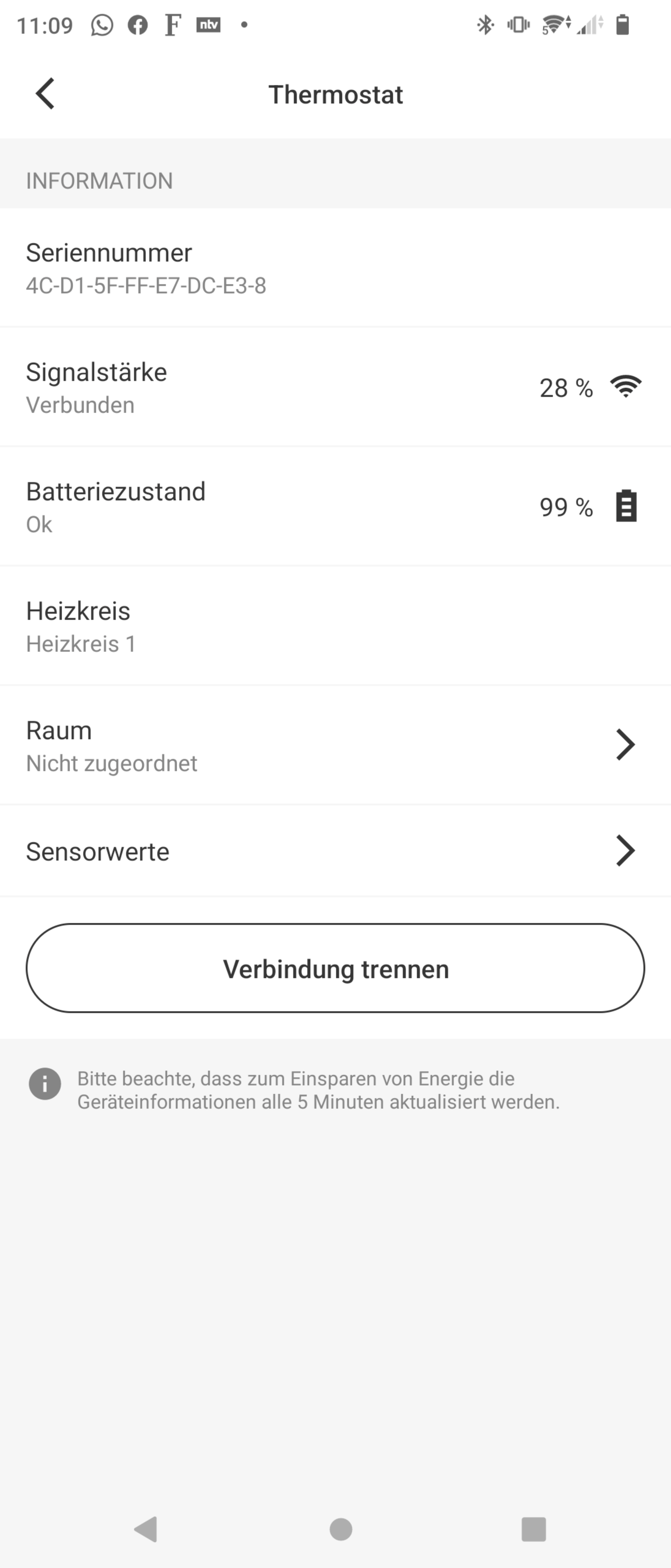

Und was bekommst du angezeigt, wenn du die Thermostate anwählst?
Sorry, hatte den letzten Screenshot nicht gesehen.
Geh dort bitte mal auf "Raum zuordnen" und ordne das jeweilige Thermostat dem richtigen Raum zu.
Das ist genau mein Problem, dass sich bei "Raum zuordnen" kein Auswahlmenü öffnet.
Screenshot?
