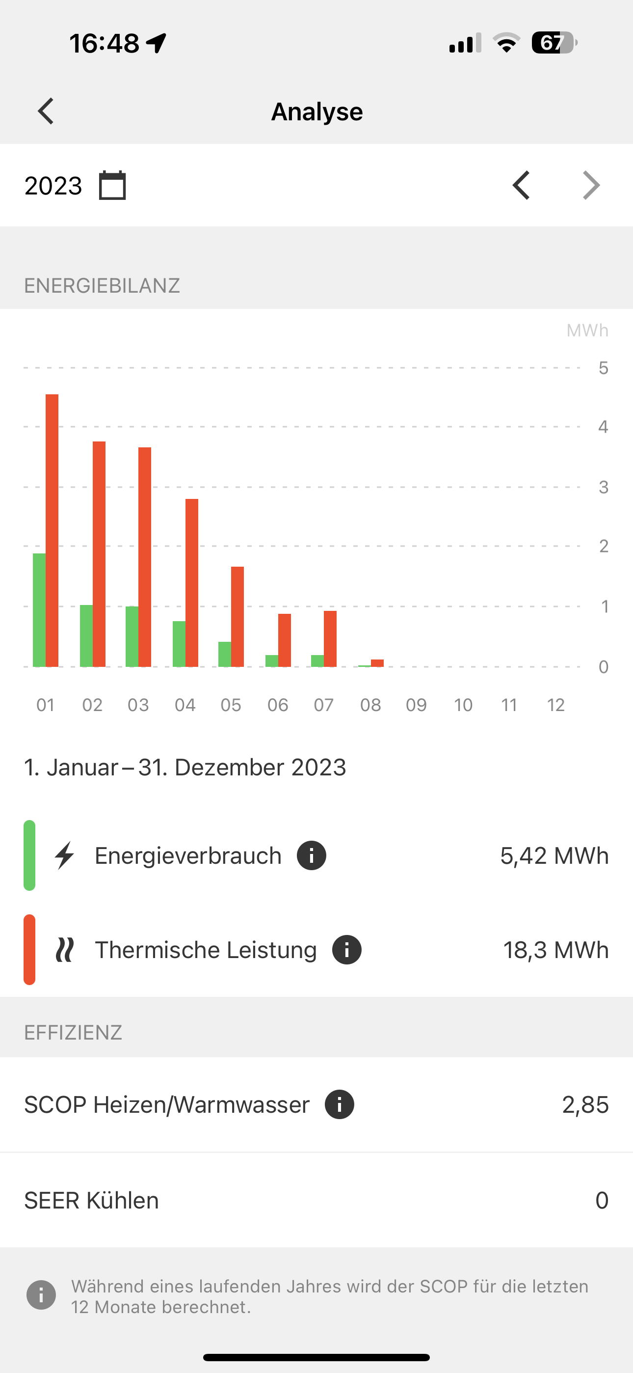

Meine konkrete Frage ist, warum wird mir im Energiecockpit weder die Elektrizität noch die thermische Leistung angezeigt? Das gleiche bezieht sich auf die Analyse hier wird keine SCOP angezeigt egal welche Ansicht ich wähle (Jahr/Woche/Tag) Ich bin der Ansicht, das bei einer vermeintlichen Premium Marke, sollten alle Werte einwandfrei angezeigt werden. Ich habe schon gelesen, dass in der Monatsansicht keine Effizienzwerte zur Verfügung stehen. Ich habe in keiner Ansicht Werte.

zu 1. was das Energiecockpit betrifft, ist bei auch so, kann den Sinn noch nicht erkennen warum das nur im Betrieb zu sehen ist.
zu 2. Danke für den Hinweis, ja ist bei mir ebenfalls in der Jahresansicht sichtbar.
Wenn ich das richtig interpretiere ist ein SCOP von minimal 3,8 als "gut" zu bezeichnen.Da bin ich aktuell (Niederigenergie-Haus Bj. 2001) sehr weit entfernt. Möchte zu bedenken geben das auch Aussagen der jeweiligen Techniker seitens Viessman wiedersprüchlich sind. Aktuell ist z.B. der Wasserdurchlauferhitzer so programmiert, das dieser garnicht mehr genutzt wird. Hier habe ich mit Viessmann und dem Installateur Klärungsbedarf.
Habe jetzt im Engergie-Management von Fencon einen eigen Zähler für die Ausseneinheit einbauen lassen. Damit man nachvollziehen kann wann die Pumpe läuft. Auch möchte ich gern mit dem Installateur und Viessmann besprechen ob die Laufzeiten bei einem 1000 Liter Puffer zu oft sind.
Für mich scheint es aktuell sich so darzustellen, das hier viel Luft nach oben ist oder das Sytem nicht ansatzweise ausgereift.

Zu 2:
Ich verstehe SCOP so, dass die Angabe eigentlich nur über ein ganzes Jahr sinnvoll ist, da jahreszeitlich bedingte Unterschiede eingehen sollen. Siehe auch Info-Text in der App.
