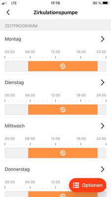

Meinst du ich soll die Zirkulationspumpe ganz ausstellen? Vorher ist die 24Stunden gelaufen. Deswegen habe ich ja die verschiedenen Zeiten eingestellt um Strom zu sparen.

Punkto Zirkulation musst Du das testen: Ohne Zirkulation wird es abhängig von der Leitungslänge, länger dauern, bis das heißes Wasser aus der Leitung kommt. (Bei mir dauert das ca. 15-20 Sekunden.) Und ob einem diese Sekunden Wartezeit der höhere Energieverbrauch der Zirkulation die Zeiteinsparung Wert ist, ist eine Individuelle Angelegenheit. Wasserverbrauch ist dafür klarerweise etwas höher, dafür Energietechnisch günstiger…….Soweit zum Thema Warmwasser.

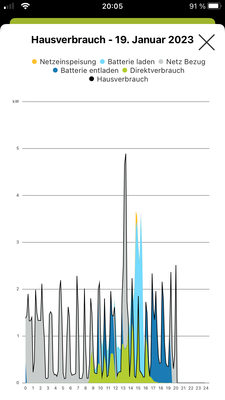

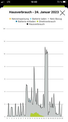

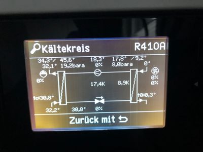

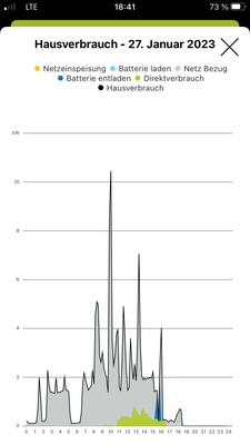

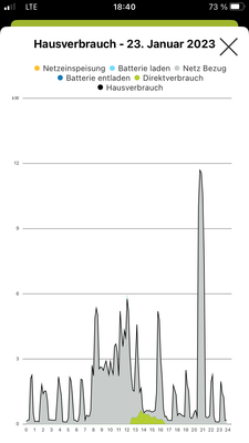

Hier noch paar Bilder zu meinen Einstellungen und Stromverbrauch.
Die hohen Ausschläge um die 10KW sind vom Laden des Elektroautos

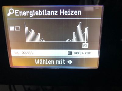

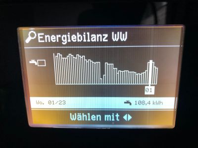

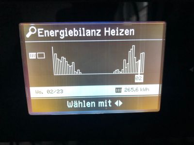

Menü und OK Taste für ca. 3 Sekunden gleichzeitig drücken, dann Diagnose —> Energiebilanzen —> Energiebilanz Heizen bzw. Energiebilanz WW.
Von beiden Kurven wären auch Fotos interessant, sowie die jeweiligen JAZ.

In der Energiebilanz WW kannst ungefähr rechnen, das die Heizenergie pro Person und Woche ca. 20kWh als normaler Durchschnittsverbrauch benötigt wird.
Die Energiebilanz WW deutet auf den Verbrauch von einem 4 Personenhaushalt hin mit überschlagen ca. 4200kWh an Heizenergie WW pro Jahr. Könntest aber sehr genau herausrechnen, indem du die 52 Werte zusammenzählst. ( lt Energieausweis, den Du damals hochgeladen hast, wird dort jedoch mit 2500kWh/J gerechnet ) Der tatsächliche Verbrauch ist somit um ca. 70% höher als im Energieausweis angeführt.
Wenn Du hier zb. sehr viel, und sehr lange mit der Zirkulationspumpe fährst, hast am WW automatisch einen weit höheren Energieverbrauch am WW, als wenn du ohne diese Zirkulation, bzw. nur auf "Anforderung" fahren würdest.
Die Energiebilanz Heizen.
Wenn ich hier überschlagsmäßig drüber rechne werden das um die 12000kWh/J an tatsächlicher Heizenergie sein. Könntest auch zusammen rechnen um exakte Werte zu bekommen.
bei 12000kW/J käme ich auf eine Heizlast von ungefähr 6kW bedeutet eine optimale WP-Nennleistung von ca. 5kW. @qwert089 wie siehst Du das....liege ich hier in etwa richtig ?
Man kann es noch so lange drehen wie man will - wenn ich mich hier nicht verrechnet habe hast Du hier einfach folgendes Thema:
Die D09 hat einen Regelbereich von 4,4 - 9,5 kW.
Die Heizlast Deines Hauses hat aber nur 6kW und diese wird bei dir erst irgendwo um die  -10°C bis  -12°C Außentemperatur benötigt..
Bei +3 °C Außentemperatur ist die Heizlast Deines Hauses um einiges kleiner.
Da die D09 aber erst ab 4,4kW Heizlast in die Modulierung kommt, muss diese zwangsläufig bei Dir bis zu relativ tiefen Außentemperaturen Takten, da sie ihre Energie einfach nicht abgeben kann.
Die D06 kommt bereits bei 2,4kW Heizlast in die Modulierung, und bringt dadurch ihre Energie bereits bei wärmeren Außentemperaturen ohne Takten in die Heizkreise.

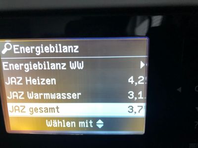

Die JAZ Heizen ist mit 4,2 sehr gut
Die JAZ  WW ist mit 3,1 deswegen niedriger, da du die WW Bereitung ziemlich sicher mit höherem Sollwert fährst. (wie hoch ist der bei Dir eingestellt ?)

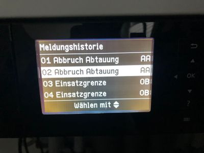

Das Thema "Abbruch Abtauung" wird sehr oft im Zusammenhang mit dem 46L Reihenspeicher diskutiert.
Die Energie aus diesem Reihenspeicher wird genau zu dieser Abtauung verwendet. Und wenn die Abtauung noch nicht fertig ist, die Energie aus diesem Speicher aber alle ist, dann kommt es genau zu diesem Abbruch der Abtauung.
Die Meldung Einsatzgrenze kommt dann, wen die Temperatur an der Außeneinheit entweder unter  -15°C oder über +35°C vorhanden ist. Wenn Du sicher bist, das die Außeneinheit nie aus den Einsatzgrenzen hinausgelaufen ist (zb. direkte Sonneneinstrahlung im Sommer, oder sehr kalter Winter etc.) dann sollte der OAT-Sensor in der Außeneinheit überprüft werden......dieser überwacht diese Einsatzgrenzen.......(wurde auch schon hier im Forum diskutiert)

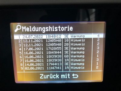

Das mit der Außentemperatur war im Sommer.Der Fühler hängt in Nordrichtung ungeschützt hinter dem Haus.Und Abend knallt genau die Sonne darauf.
Wie beseitige ich jetzt das Problem wenn wieder die Warnung AA kommt?Dieses Jahr kam die Warnung zum Glück noch nicht.

Den Stromverbrauch kann ich noch bisschen verringern mit Einstellungen der Zirkulationspumpe und Warmwasser.

Wenn Du die Zirkulation auf „Anforderung“ stellst, wird diese innerhalb der eingestellten Zirkulationszeit über einen so genannten Zapfimpuls gestartet. Den „Zapfimpuls“ setzt Du indem Du für 3-4 Sekunden die WW Leitung öffnest, dann wieder schließt. Je nach Leitungslänge hast dann nach einer gewissen Zeit (zb. 60 bis 120 Sekunden) sofort Heißwasser an der Zapfstelle.
Zur Abbruch Abtauungs Geschichte gibt es bereits Threads hier immForum, dort findest Du sicher auch einiges an Infos dazu.
