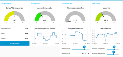

Wir haben in unserer Anlage auch einen 300l Brauchwasserspeicher. Die Temperaturdaten hole ich mir über das Web API und stelle die auf meinem Dashboard dar. Heute ist mir aufgefallen, dass die Temperatur auf einmal drastisch von kurz über 40° auf ca 24° gefallen ist - das war bisher nie der Fall. Es fand in dieser Zeit EIN Duschvorgang statt.
Irgendeine Idee?
Bitte nicht über den Ladezeitpunkt spekulieren - ich habe Tibber (zeitabhängiger Stromtarif) und die letzten beiden Tage war es mir tagsüber einfach zu teuer und da die Nachttemperaturen auch nicht gross gefallen sind ....
Wahrscheinlich hat er dass fehlende Wasser gleich mit neuem kalten Wasser ersetzt. Wenn die WW Aufbereitung in der Zeit aus ist dann wird auch kein warmes Wasser produziert.
Habe die Erscheinung allerdings das erste mal gesehen - Warmwasserbereitung steuere ich sehr bewusst - d.h. die ist die meiste Zeit aus.
Also: auf die Beobachtungsliste setzen ...
Hängt jetzt ab wie du genau lebst aber ich mach einfach eine Stunde WW Frühmorgens und nochmals Mittags und dann ist die Sache geritzt.
