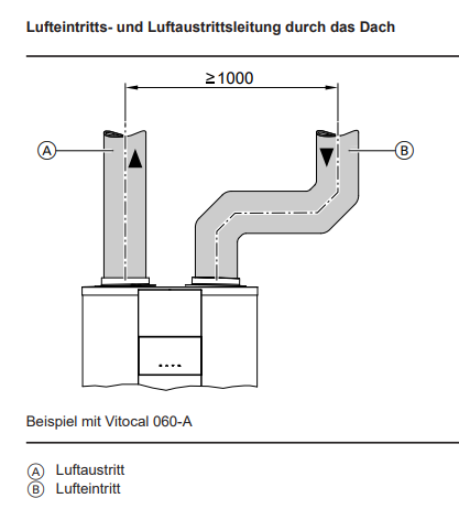

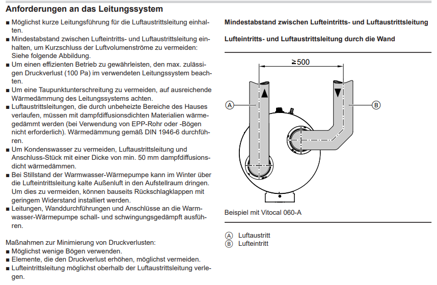

  • wie ist bei Ansaug und  Abluftführung zu beachten,damit es zu keinem Kurzschluss (Kaltluft wird angesaugt) kommt?
Es fehlen noch die Angaben zu den Rahmenbedingungen Ansaugen der Raumluft und Abführen der Abluft der Umluftwärmepume. Insbesonders die Abmessungen der Rohrleitungen und Distanzen der Entfernung Ansaugung und Abführung
Siegfried

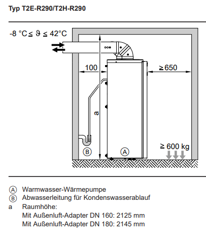

Sorry, die Raumhöhe ist bei Außenluftansaugung oder Luftabführung eine andere. Der maximale Druckverlust im Leitungssystem darf 100 Pa nicht überschreiten.
Nochmals die Frage, brauch ich bei einer Umluftanlage eine Trennung zwischen Ansaugung im Raum und Ableitung der Abluft in ggfs. den Kellerflur? Wenn ja, dann welche Abmessungen und welche zulässigen Längen. Gruss Siegfried
Die Längen kann ich dir nicht nennen, da dies vom jeweiligen Rohr und dessen Druckverlust abhängt.
Es kann die Anlage auch so rein im Umluftbetrieb betrieben werden. In dem Fall müssen keine Rohre angeschlossen werden.
