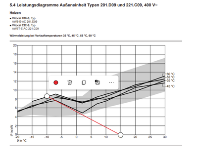

Unabhängig davon hat der HB mitgeteilt, die Heizlast sei auf 9KW bei -5C Außentemperatur nach Leistungsdiagramm ausgelegt. "Passend zu Verbrauch Gasanalge und Baujahr (2009)".

Bei 10 Grad AT hat die WP 4,5 kW mehr Leistung als das Haus benötigt.
