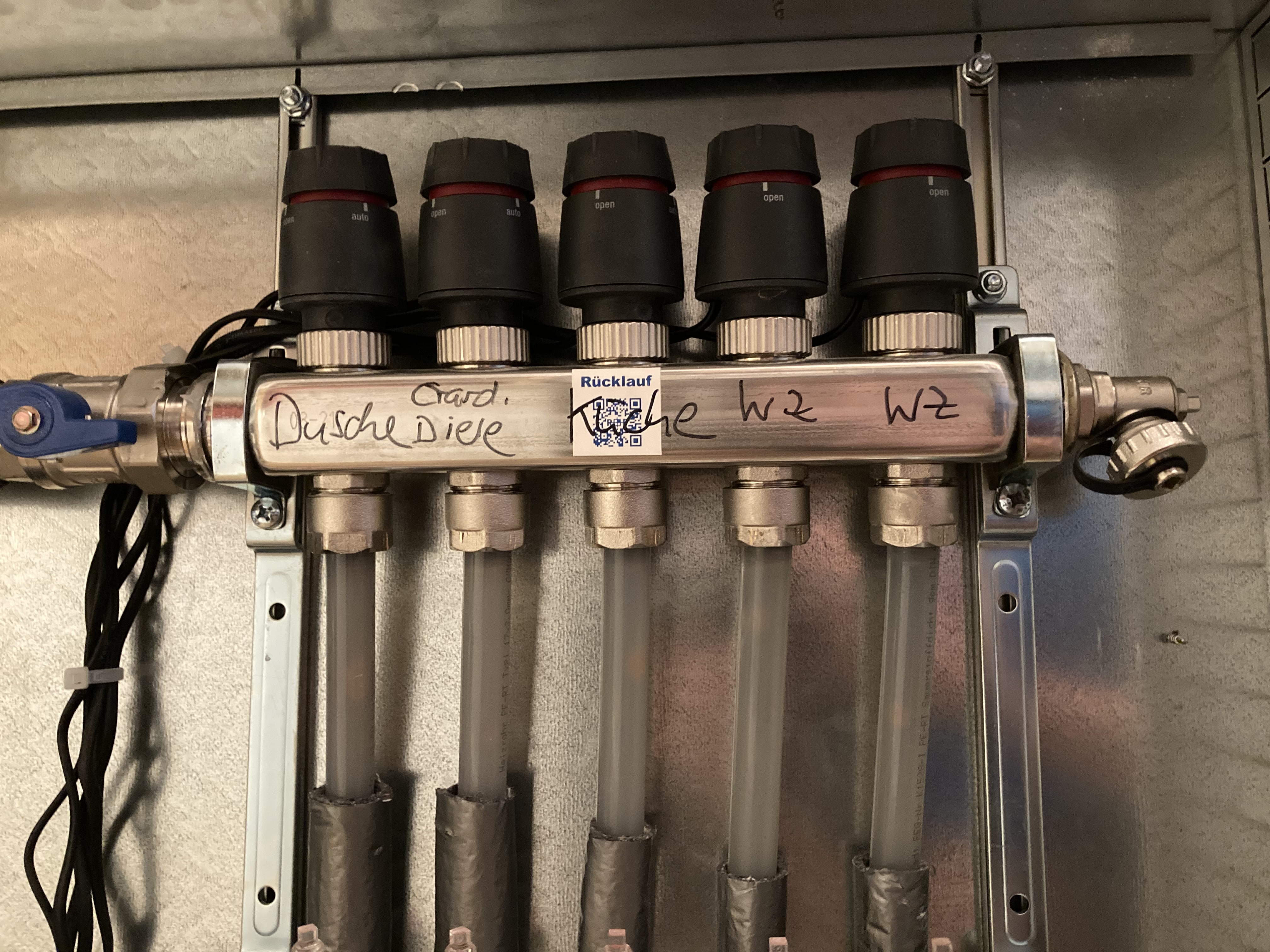

DG hab ich 6 Kreise
KiZi 1. 2l
Arbeit 2,5l
SZ. Aus
Bad 2l
KiZi 2. 2l
Flur 2,5 l
=. 11l DG
Insgesamt 24 l/min
Die flowmeter wollte ich oben schon den Durchfluss erhöhen weil die Räume 1,5- 2 Grad kälter sind als unten aber es geht nicht zu drehen .nur das im Flur DG aber der ist warm genug .Ich hab nochmal die technischen Daten bei mir gecheckt .müssten 860 l/h sein .Ich hab die B06 .Bei dir steht A06 ?
ERR sind auch alle auf Max seit 2 Tagen .bis auf das SZ
