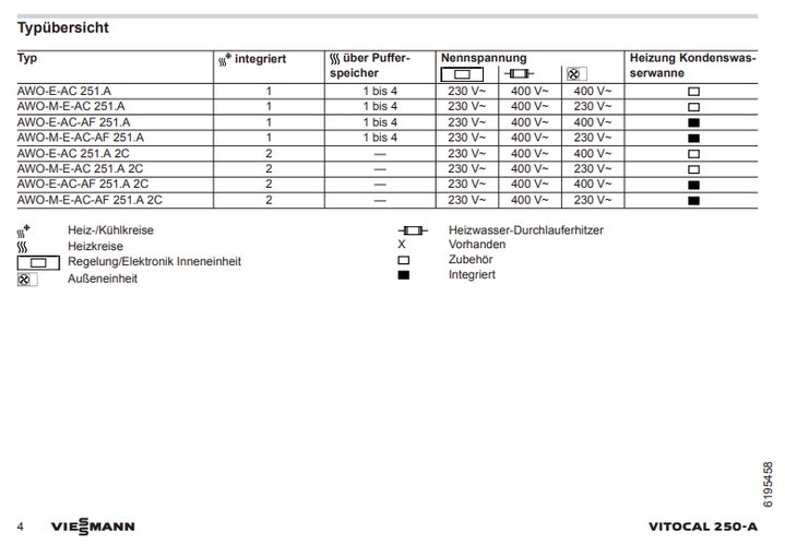

Ich möchte gerne eine Aufschlüsselung wie sich der Typenschlüssel zusammen setzt...
Aus dieser Aufschlüsselung sollte die Leistung, die Betriebsspannung die Anzahl der Heizkreise, und so weiter hervor gehen...
Also was bedeutet: Vitocal 250-A- AWO-M-E-AC- 251.A13  ???
2 ANTWORTEN 2
die Angaben findest du im Datenblatt:
Planungsunterlagen:
Hey,
vielen Dank!
