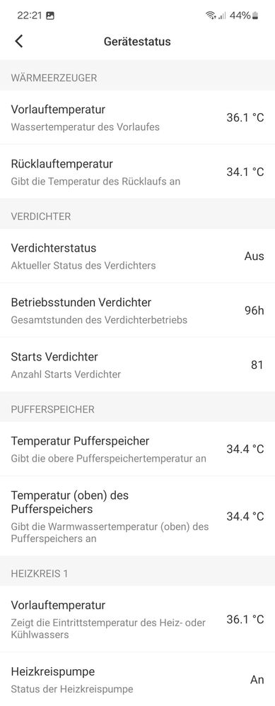

ich habe eine Wärmepumpe Vitocal 200S, in der App werden Vor- und Rücklauftemperatur des Wärmeerzeugers angezeigt. Wie kann es sein das bei laufender Wärmepumpe die Rücklauftemperatur größer ist als die Vorlauftemperatur?

ertstmal danke für deine Antwort. Wie gewünscht habe ich zwei Screenshotsgemacht. Der erste zeigt die Werte in der App während der Verdichter in Betrieb ist.
Der zweite Screenshot zeigt die Werte in der App während der Verdichter nicht in Betrieb ist.

Ja ,das ist tatsächlich so.
Bei Verdichter Ein sind die Anzeigen z.B.
Kachel 37,2 Grad
Vorlauf Wärmeerzeuger 32,7 Grad
Rücklauf Wärmeerzeuger 34,2 Grad
Viele Grüße Rolschu
Dementsprechend gehe ich von einem Anzeigefehler in der Übersicht aus.
dann wäre es doch meines erachtens übersichtlicher und auch verständlicher wenn in der App unter der Überschrift Wärmeerzeuger die Vorlauftemperatur mit dem Wert aus der Kachel angezeigt würde. Das sähe dann bezogen auf das vorhergehende Beispiel wie folgt aus.
Wärmeerzeuger :
Vorlauf 37,2°
Rücklauf 34,2°

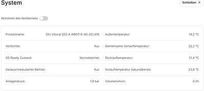

über diese Anzeigedifferenzen in der ViCare App bin ich ebenfalls schon gestolpert.
Im ViGuide Browser sieht man, dass zwischen Vorlauftemperatur Sekundärkreis und Gemeinsamer Vorlauftemperatur unterschieden wird. Letztere ist nach Suche im Forum wohl nur bei weiteren Wärmeerzeugern relevant.
In der ViCare App wird bei mir in der Kachel die Vorlauftemperatur Sekundärkreis und im Gerätestatus allerdings die Gemeinsame Vorlauftemperatur angezeigt. Warum auch immer.

noch kannst du dich hier mit deinem Kundenaccount einloggen:
https://viguide.viessmann.com/
Dort findest du unter System die beiden unterschiedlichen Vorlauftemperaturangaben.
