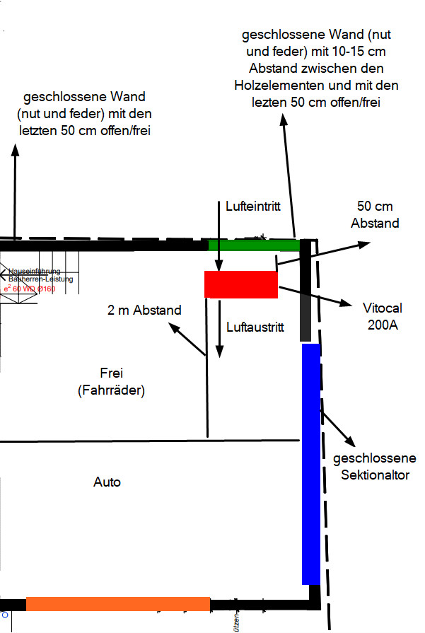

ich möchte die Außeneinheit der Wärmepumpe Vitocal 200A unter das Carport in eine Nische stellen.
Der Carport ist teilweise geschlossen (Holzwände und Sektionaltor). Anbei die Abbildung. Ist dieser Aufbau technisch in Ordnung für die korrekte Funktion der Wärmepumpe?

der Mindestabstand von 1m Ausblas-seitig wird auf alle Fälle eingehalten.
Die Luft wird teilweise unter den Auto durchgehen und hinten rum.
Das sollte passen...

die Trennlinie in Richtung Auto und Fahrräder , sind das Wände? Oder ist das offen?
Was ist das orange?
Wenn das nicht "luftig" offen ist, hast du im Aufstellungsraum nach kurzer Zeit eine Kühlkammer in der es x Grad kälter ist als draußen und die WP dann pro Grad kälter ca 2,5% mehr Strom benötigt.

Die Trennlinie zwischen Auto und Fahrräder ist nur für die Abbildung. Keine Wände - es ist offen.
"Orange" ist auch offen - keine Wand.
Ist so "luftig" offen genug?
Prima, vielen Dank für das Review und die schnelle Rückmeldung!
