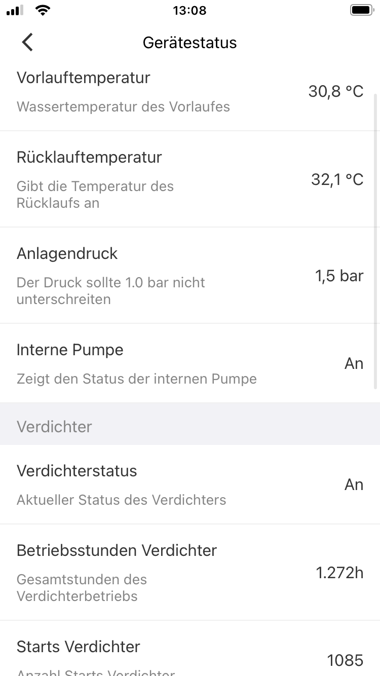

WP im Mai installiert.

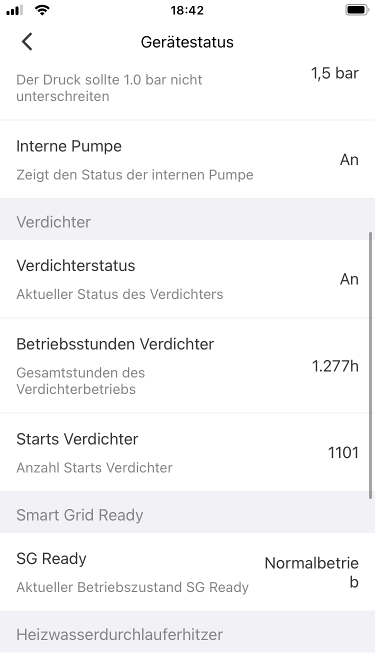

Taktung bis zu 40x in 24h

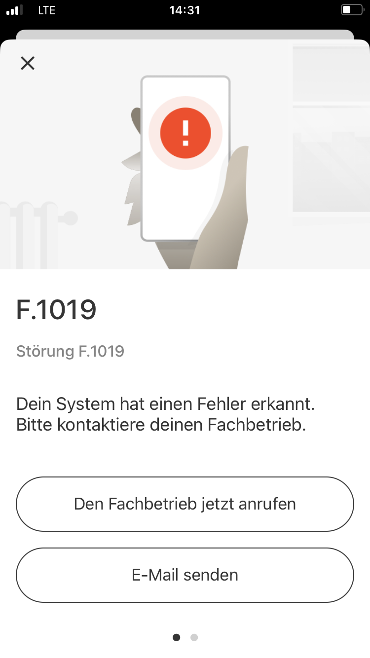

nun der Fehler F.1019
Mit bitte um Hilfe

meine Spreizung ist bei 1K

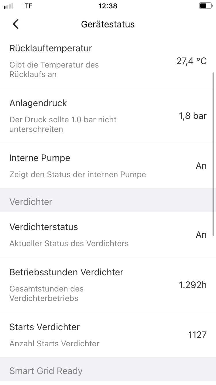

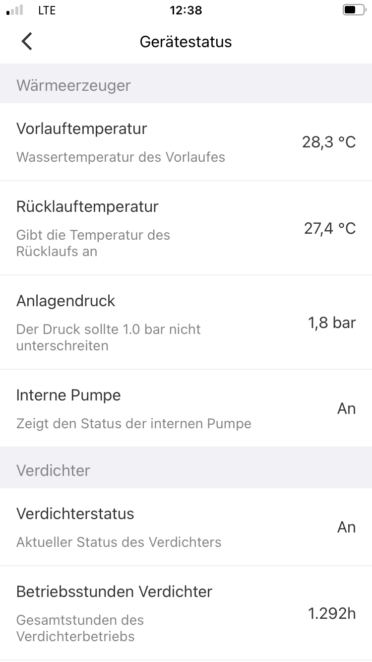

meine Spreizung ist nun etwas besser , von 1K auf 2K
