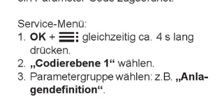

Hi Markus,
das geht über die Codierebene 1.
Weiter blättern bis 6007 Hysterese WW Temperatur WP bzw. 6008 WW Zusatzheizung/ Heizstab.
6007 sollte werksseitig auf 70 = 7 K und 6008 auf 100 = 10 K eingestellt sein.
Das bedeutet, dass das WW um 7 bzw.10 K (°C) abfallen muss, bevor neu produziert wird.
Auf jeden Fall muss 6007 immer kleiner als 6008 sein, andernfalls springt direkt der Heizstab an.
Grüße Ralf

Hi Markus,
ja, das sind Gradzahlen, man spricht hier von K = Klevin, da es sich nicht um absolute Zahlen handelt.
Aber 1° K entspricht auch 1°Celsius.
Bitte beachte, dass die Parameter mit Faktor 10 eingestellt werden, 70 entspricht also 7°K bzw. °C.
Der Wert 70 ist schon okay. Wenn du 50 °C WW eingestellt hast, springt die neue WW-Produktion bei 42°C wieder an. Ich habe dass WW auf 45°C mit Hysterese 7°K einstellt. Dass passt auch gut.
Beim Parameter 6008 kannst du sogar bis 200 = 20 ° K einstellen. Ich aber eh nur notwendig, wenn du den "WW mit Elektro" aktiv hast.
Beste Grüße.

So, ich habe nun mal in das System Ebene 1 rein geschaut. 6007 ist auf 70 und 6008 war auf 100 habe ich jetzt auf 130 gestellt.
