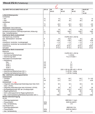

seit einem Monat heize ich jetzt mit einer Viessmann Wärmepumpe. Funktioniert wunderbar. Ich würde aber gerne wissen, wie hoch der Stromverbrauch der Inneneinheit (ungefähr) ist. In der Vicare App wird ja nur der Stromverbrauch der Außeneinheit (Verdichter) angezeigt. Die interne Pumpe und die Elektronik der Inneneinheit braucht wohl auch noch etwas. Vielleicht hat ja jemand eine Idee, ich konnte Daten dazu nirgends finden.
Vitocal 252A-A04
Danke für die schnelle Hilfe divanc!
