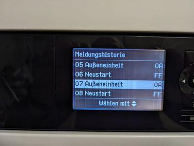

Hallo Danke für den Tipp,habe alles so gemacht und folgende Diagnose im Display s.Photos
Schau bitte nochmal in die Meldungshistorie vom Kältrekreis .
Die Bilder sind aus dem "normalen" Fehlerspeicher.

Bei dir ist die Kältekreismeldung 17 hinterlegt.
Störung Kommunikation zwischen Innen-& Außeneinheit.
Es muss die Spannungsversorgung der Außeneinheit & die Kommunikation zwischen Innen & Außeneinheit überprüft werden.
Evtl. ist auch durch einen defekten Lüfter, die Sicherung auf der Platine der Außeneinheit defekt.
