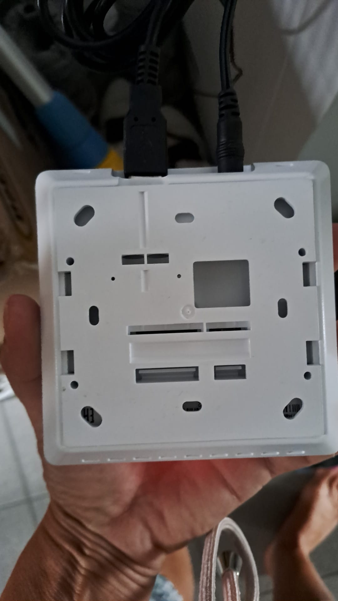

Hallo Johi13,
könntest du bitte ein Foto der Rückseite des Vitoconnects posten, auf dem der Produktsticker inkl. Herstellnummer und Barcode zu erkennen ist?

Hallo Johi3,
von der Rückseite bitte.
Hallo, verstehe ich nicht? Die Rückseite ist komplett leer, alle Info sind doch auf dem Bild vorhanden, das ich geschickt hatte ... ich habe mal dennoch das Bild von der Rückseite beigefügt.
Hallo Johi13,
bitte entferne noch die Montageplatte (einfach abziehen), darunter ist der Produktsticker, auf dem weitere Informationen zu finden sind.
Sorry, danke für den Tipp! Siehe anbei. LG
Hallo Johi13,
danke für das Foto, ich wollte nur sicher gehen, dass dein Vitoconnect nicht von einem Produktionsfehler betroffen ist - ist er nicht.
