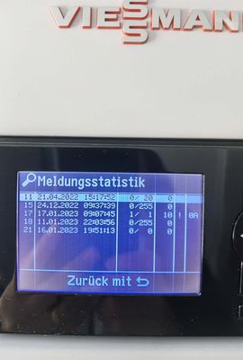

Heute ist eine Störung bei unsere Heizung angezeigt. In der Meldungsstatistik steht:
17 1/1 10 ! OA
Herstellnummer: 7502079601531109
Bitte um ihre Hilfe
danke
Fangfang

Hallo Fangfang,
die Meldung 17 bedeutet, dass eine Kommunikationsstörung zwischen Innen- und Außeneinheit vorliegt. Hier muss die Spannungsversorgung der Außeneinheit und die Kommunikationsspannung geprüft werden.
