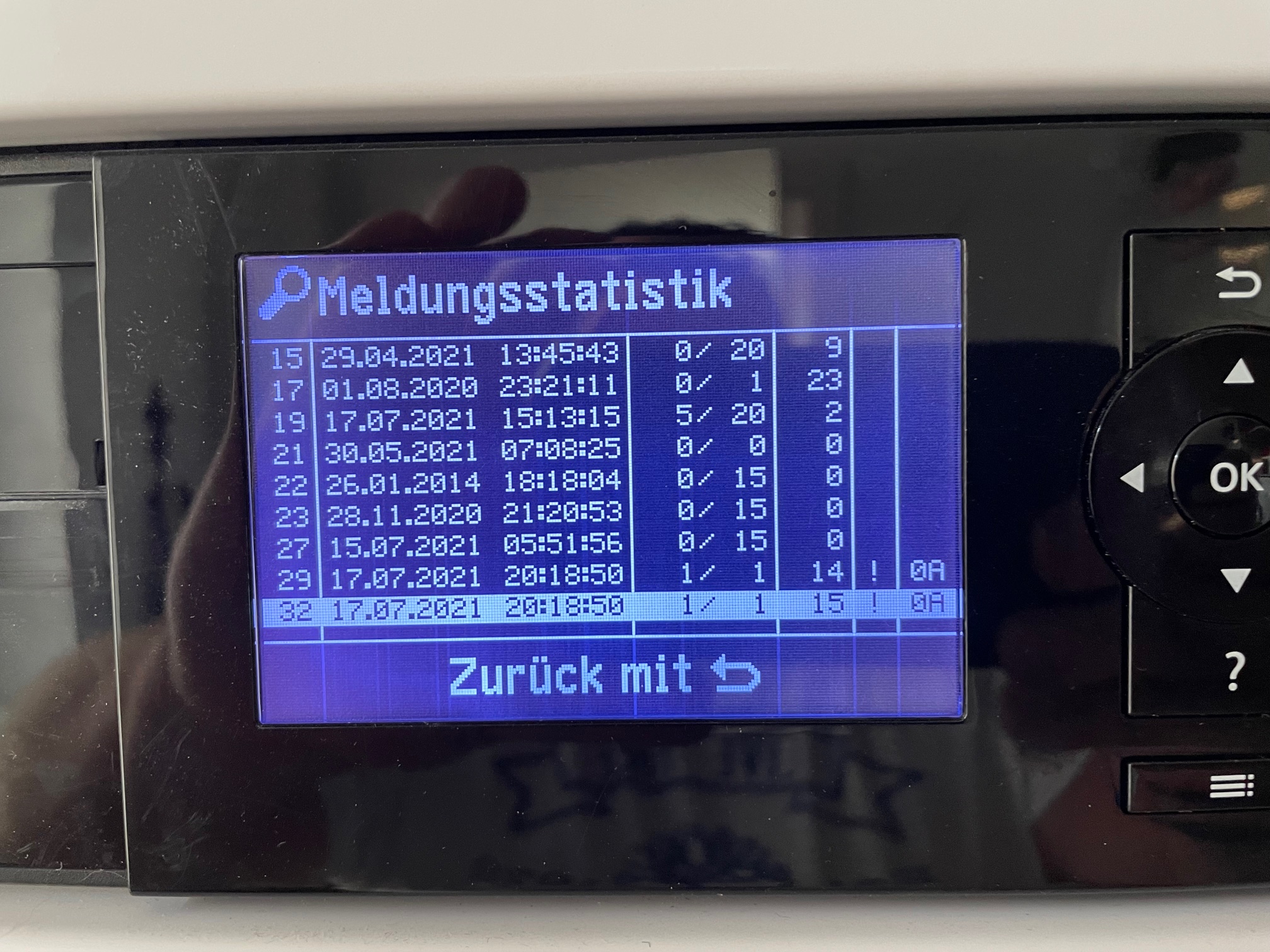

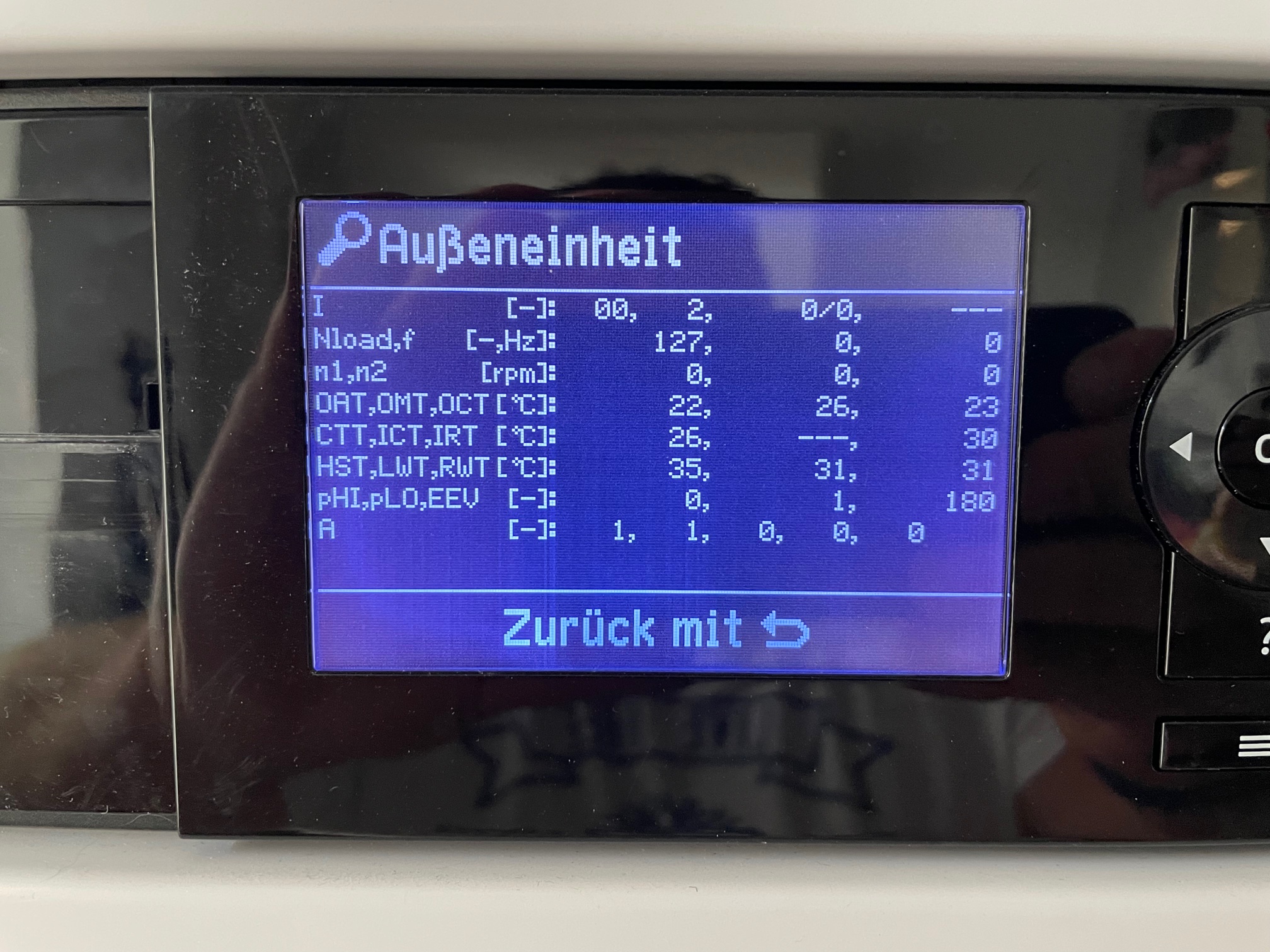

seit heute morgen zeigt meine Anlage die Störung an. Es war kein Stromausfall und die Sicherung war nicht raus. Anbei habe ich Fotos aus der Anlage.
Was bedeutet das?

Hallo Nikolaus178,
bitte entschuldige, dass du hier erst jetzt eine Antwort erhältst. Bei deiner Anlage hat der Druckmessumformer NTC einen Kurzschluss oder eine Unterbrechung. Dieser muss geprüft werden.
