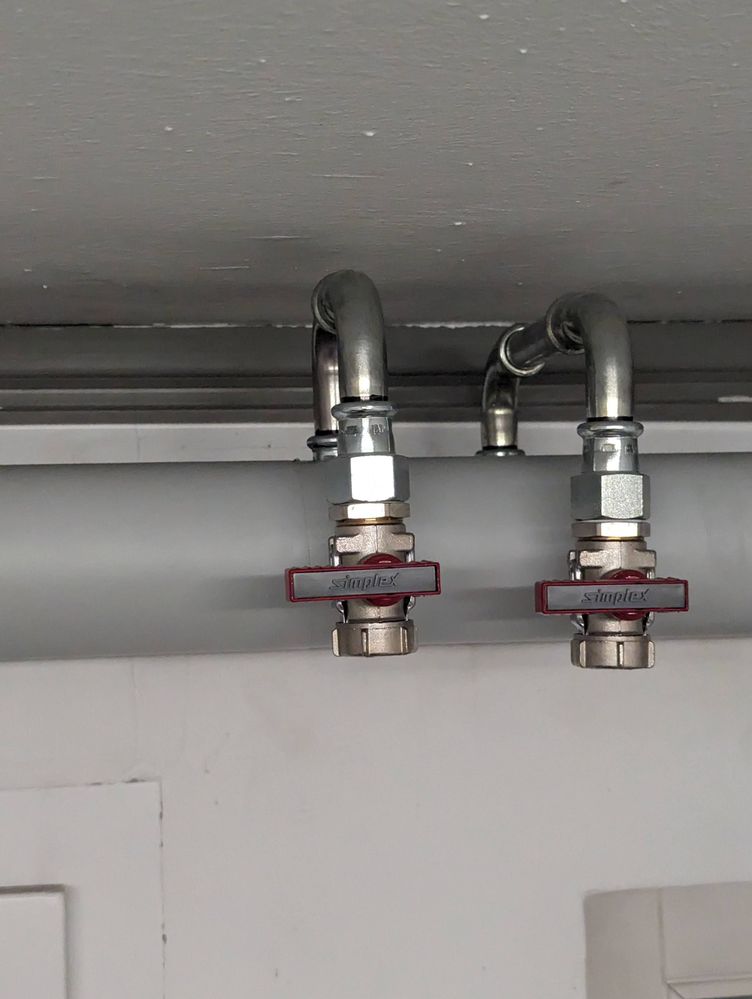

kann sie gut verstehen. ein Bypass kam mir auch in den sinn aber sie können nur einen partiellen bypass einbauen sonst friert das verbleibende Wasser in der Wärmepumpe ein !
bei mir liegen vor und rücklauf zugänglich nebeneinander
