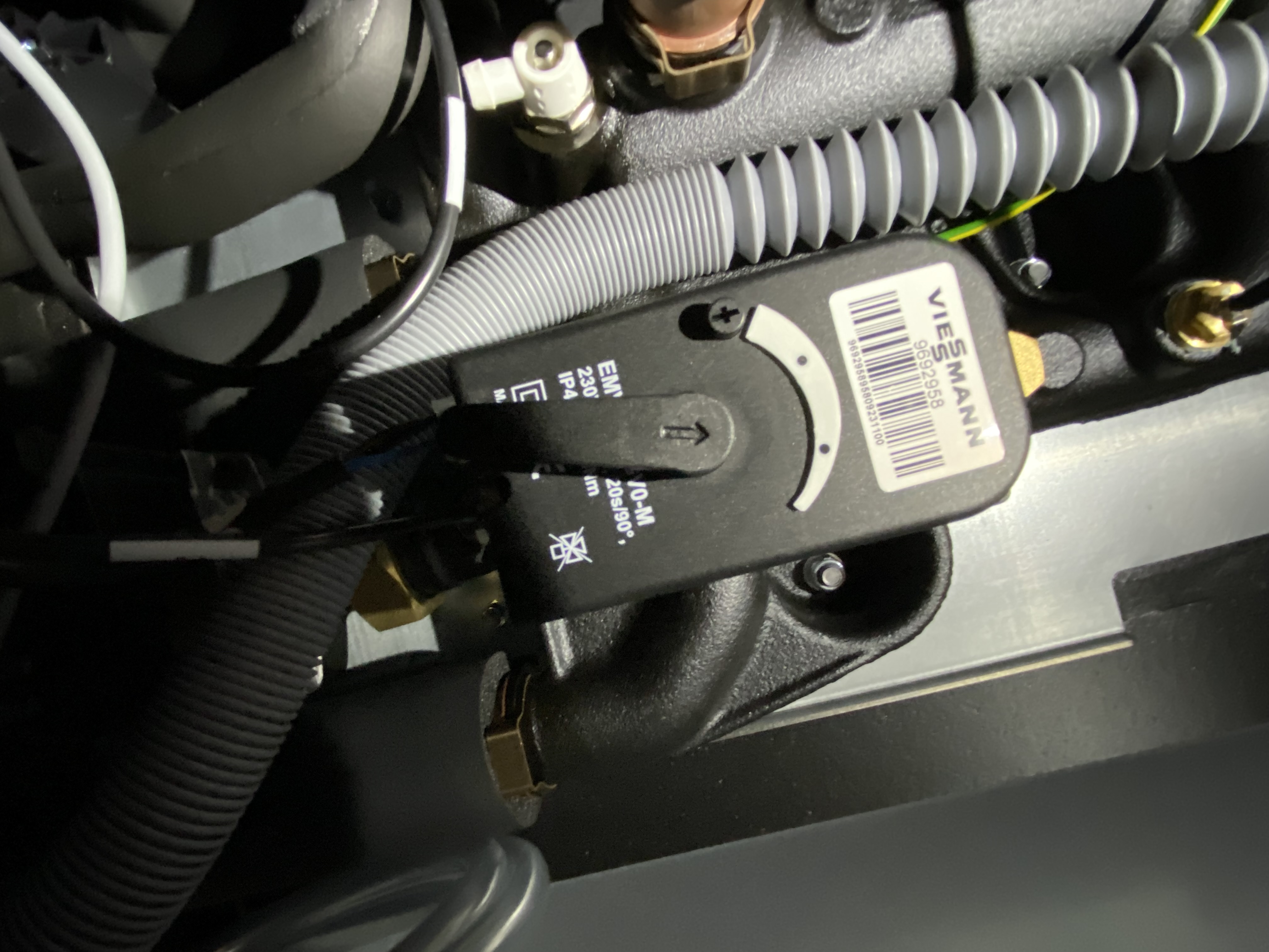

Hallo. Das besagte Ventil kleckert während dem Betrieb. Im Forum gab es den Tipp den Auto/Man Knopf zu betätigen. Der Knopf ist draußen, wenn ich drauf drücke kann ich Ventil nicht bewegen, es ist zu schwergängig . Anlage wurde im September 2023 in Betrieb genommen.

Ich glaub, man muss den Knopf mit einer Viertelumdrehung auch arretieren. Dann sollte sich das Ventil bewegen lassen. Wenn es hier auch nicht funktioniert, hängt vermutlich das Küken fest.
Ok. Ich hatte es nur eingedrückt und versucht zu bewegen. Ich warte auf Kundendienst mal sehen wie lange es dauert. Das Video wurde gestern angeblich zugeschickt.

Du kannst den 3 wege Motor demontieren und mit einer Wasserpumpenzange das Ventil hin und her bewegen bis es wieder leicht funktioniert.

Die Techniker waren am Freitag da. Ventil war fest und wurde getauscht. Es wurde festgestellt das die Inbetriebnahme mangelhaft war. So wurde es in den Bericht geschrieben. Die Anlage war falsch bzw. gar nicht eingestellt, dadurch extrem hoher Stromverbrauch. Der Techniker hat auch einen Antrag auf Erstattung des Mehrverbrauchs im Zeitraum des Notbetriebs gestellt.
