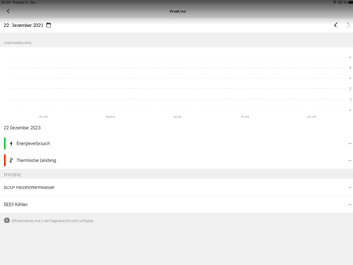

Am 28.12 habe ich vor ort die SW 2323 bekommen und die Sommersparschaltung in Beisein des Viessmann Technikers deaktiviert.
So richtig beeindruckt das meine Vitocal 252 A10 nicht, heute früh hat sie sich kurzzeitig wieder aktiviert und hat sich auch am Gerät in den aktivierbaren Modus geschaltet.
