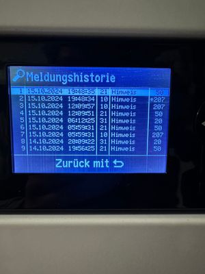

Ein neues Kapitel bei meiner Wärmepumpe öffnet sich. Der Fehler (siehe oben) wird erst in 5 Wochen behoben, früher ging es leider (!) nicht. Ich bereite nun Wasser elektrisch auf, die Heizung ist abgestellt, ich muss frieren. Seit dem Wochenende habe ich nun die Fehlermeldung A9. Hierzu ein paar Fakten und eine Frage.
Frage: Kann der Fehler mit der gesunkenen Temperatur zusammenhängen, da nun eigentlich geheizt werden sollte? Funktioniert die Warmwasseraufbereitung (elektrisch) trotz Fehler? Schade ich ggf. der Anlage, wenn ich sie heute wieder aus- und einschalte? Der Kälte kann ich durch warme Sachen begegnen, aber auf warmes Wasser kann ich nicht verzichten. Den zweiten Sollwert (Warmwasser) habe ich gerade auf 55 Grad (von 60) gesenkt, das hatte ich als Hinweis hier im Forum irgendwo gelesen.

@Flo_Schneider Die Meldung A07 Kältekreis wurde kurz nach dem Neustart angezeigt. Ich habe sie quittiert, im Gegensatz zum Fehler A9 erscheint danach kein Fehlersymbol auf dem Display oder der App.
@Viessmann @Flo_Schneider Könnte mir bitte jemand antworten? Der Fehler A09 ist soeben wieder aufgetreten, Dienstag Abend hatte ich die Wärmepumpe zuletzt aus- und ausgeschaltet.
Kann ich dieses Prinzip (an/aus) alle 2-3 Tage weiter anwenden, bis Viessmann Mitte November kommt oder kann/soll ich den Notbetrieb aktivieren? Warmwasser benötige ich zwingend.

Hallo, hatte schon vermutet, dass bei Euch auch Urlaubszeit o.ä. war. Ich habe keinen Notbetrieb eingestellt. Ich habe lediglich die reine Warmwasseraufbereitung eingestellt und Wärme ausgeschaltet. Alle ca. drei Tage kommt A09 wieder. Dann schalte ich die Wärmepumpe kurz aus und wieder ein und es funktioniert wieder für ein paar Tage. Am 8.11. erfolgt die turnusmäßige Wartung. Solltet ihr aus den Fehlern etwas erkennen, dass der Kollege für den 8.11. wissen sollte, dann bitte intern weiterleiten. Wird langsam ziemlich frisch im Haus. VG
Die Fehlermeldung ist eine Niederdruckstörung und hängt mit dem vorliegenden Problem zusammen. Du solltest den Wärmepumpenbetrieb deaktivieren und rein über den Durchlauferhitzer heizen lassen. Dafür musst du folgendes einstellen:
