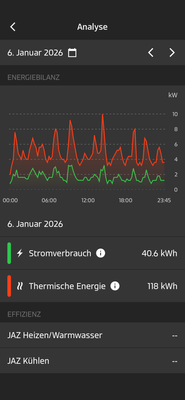

Und am 6 Januar war's auch bei mir (Mfr) extrem, einer der seltenen Tage mit über 40 kW Stromverbrauch und schlechtem Verhältnis.
Gegen 10 Uhr ist WW.
Gruß Karl
