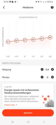

Durch das Absenken oder Anheben der Raum-Soll-Temperatur findet eine Parallelverschiebung statt. Schau dir hierzu einmal das folgende Bild an:

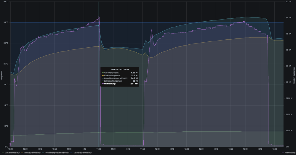

Ich habe die Thematik nochmals beobachtet und ein paar Infos in die Kennlinien (SollVorlauftemperatur) hinzugefügt.
Die Raumtemperatur ist auf 20 Grad eingestellt, sodass die Heizkurve direkt der Vorlauftemperatur entsprechen sollte (keine "zweite" Verschiebung)
Der Betrieb der Wärmepumpe ist von 9 Uhr - 16 Uhr fest vorgegeben. In dieser Zeit wird vorrangig das Warmewasser erwärmt und anschließend der Heizkreis betrieben.
In der Abbildung sind zwei Tage zu sehen. Die WP wird mit folgendne Einstellungen betrieben: Raumtemperatur (20 °C), Heizkurve ohne Steigung mit 35 Grad (Slope 0, Shift 10) sowie max. Vorlauftemperatur von 50 °C
(Kennlinie und Raumtemperatur wurden am Abend vorher verändert.)
Am ersten Tag (14.11.) läuft der Verdichter so wie ich mir das vorgestellt habe. Die Vorlauftemperatur (ab ca. 11 Uhr) schwingt kurz über die eingestellte Vorlauftemperatur von 35 °C und regelt sich entsprechend darauf ein. Die elektrische Leistungsaufnahme geht entsprechend zurück bis auf knapp 900 W.
Am zweiten Tag (heute 15.11.) wird die eingestellte Vorlauftemperatur von 35 °C nicht ereicht. Bei 34,3 °C schaltet der Verdichter ab. Die Rücklauftemperatur beträgt in diesem Zeitpunkt 29,2 °C.
Wieso fängt der Kompressor mit nahezu gleichen Randbedingungen an Tag zwei an zu takten?
