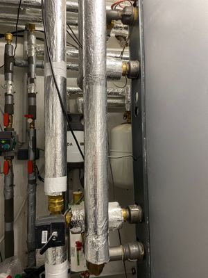

an meinem Vitocell 100-e mit Frischwassermodul wurden die Leitungen wie folgt montiert - siehe Bild.
Pos. 1 von oben: Vorlauf von meinem Wasserführenden Kamin
Pos. 2: Vorlauf Wärmepumpe
Pos. 3: Rücklauf Kreislauf 1 zur WP
Pos. 4: Vorlauf FBH
Darunter folgt dann noch der Rücklauf der FBH, sowie der Rücklauf Kreislauf 2 zur WP.
Ist der Vorlauf für die FBH im Kreislauf 2, also unterhalb des Rücklaufs zur WP Kreislauf 1 richtig aufgehoben?
Mein Installateur hat mir erklärt, dass das so sein muss, dass das Brauchwasser immer „priorisiert“ und sichergestellt ist.
Hat aber meinem Verständnis nach die folge, dass der Kreislauf 2 auch immer auf Temperatur gehalten werden muss.
Ist das in euren Augen so richtig?
