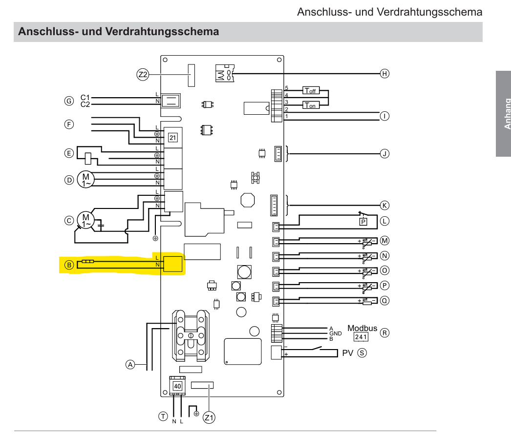

In der Montageanleitung der Vitocal 262 steht (Kapitel "Elektrisch anschließen"), dass zum Anschluss des externen Wärmeerzeugers an die Regelung der Wärmepumpe die "Leitung vom Anschluss an Warmwassertemperatur-Stecker des externen Wärmeerzeugers" an den Stecker mit den 5 Kontakten (Klemme 1 und 2) angeschlossen werden muss - siehe Anhang.

Ich habe einen Heizstab dazubestellt (Best.-Nr. ZK03800) und bereits verbaut. Dessen Anschlussleitung ist 3-polig und passt leider nicht auf die vorgesehene Buchse - siehe gelb markiert im Anhang. Braucht man hier einen zusätzlichen Adapter, oder wie schließe ich das an ??

Zum Anschluss des Heizstabs:
Die Anleitung hilft mir nicht weiter. Siehe angehängtes Bild. Der Stecker passt nicht auf den vorgesehenen Anschluss.

Der Warmwassersensor sitzt auf Steckplatz 5. Wenn dies so umgesetzt wird, ist ein manuelles Erwärmen des Warmwassers durch den Ölkessel nicht mehr möglich. Dies würde nur autark gehen, indem der Speichersensor des Ölkessels im Speicher der Vitocal gesetzt wird.
Setz dich hierzu einmal mit deinem Heizungsfachbetrieb in Verbindung, damit dieser dies vor Ort überprüft. Ggf. soll er sich anschließend mit unserem Technischen Dienst in Verbindung setzen, wenn hier der falsche Gegenstecker vorhanden ist.
