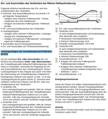

was du beobachtest ist das Leistungsintegral. Die Servicanleitung hast du ja zum nachlesen.
Allerdings können bei mir ohne Puffer 150K*min nicht stimmen. Es sind eher 15K*min. Keine Ahnung wie das jetzt beim Puffer ist, aber auch dort kann das eigentlich nicht stimmen. Sonst würde bsplw. eine Überschreitung der Hysterese um 1K ganze 2,5h bestehen, ehe die WP abschaltet.

Du hast halt eine Stellschraube mehr. Zuerst muss die nun einstellbare Hysterese erreicht werden und danach greift das Leistungsintegral.
Was genau programmiert ist, kann ich auch nicht sagen. Es ist auch widersprüchlich beschrieben und dargestestellt.
Im Text heißt es zunächst:
Leistungsintegral ist das Integral aus Dauer und Höhe der Abweichung von Vorlauftemperatur-Sollwert/Puffertemperatur-Sollwert zum Istwert.
Im nächsten Satz dann:
In Abb. 12 ist das Leistungsintegral die graue Fläche C zwischen dem zeitlichen Verlauf des Istwerts und der Ein- oder Ausschalthysterese des Verdichters.
Also einmal ist es die Differenz vom Sollwert zum Istwert und ein andermal vom Sollwert +/- Hysterse zum Istwert.
