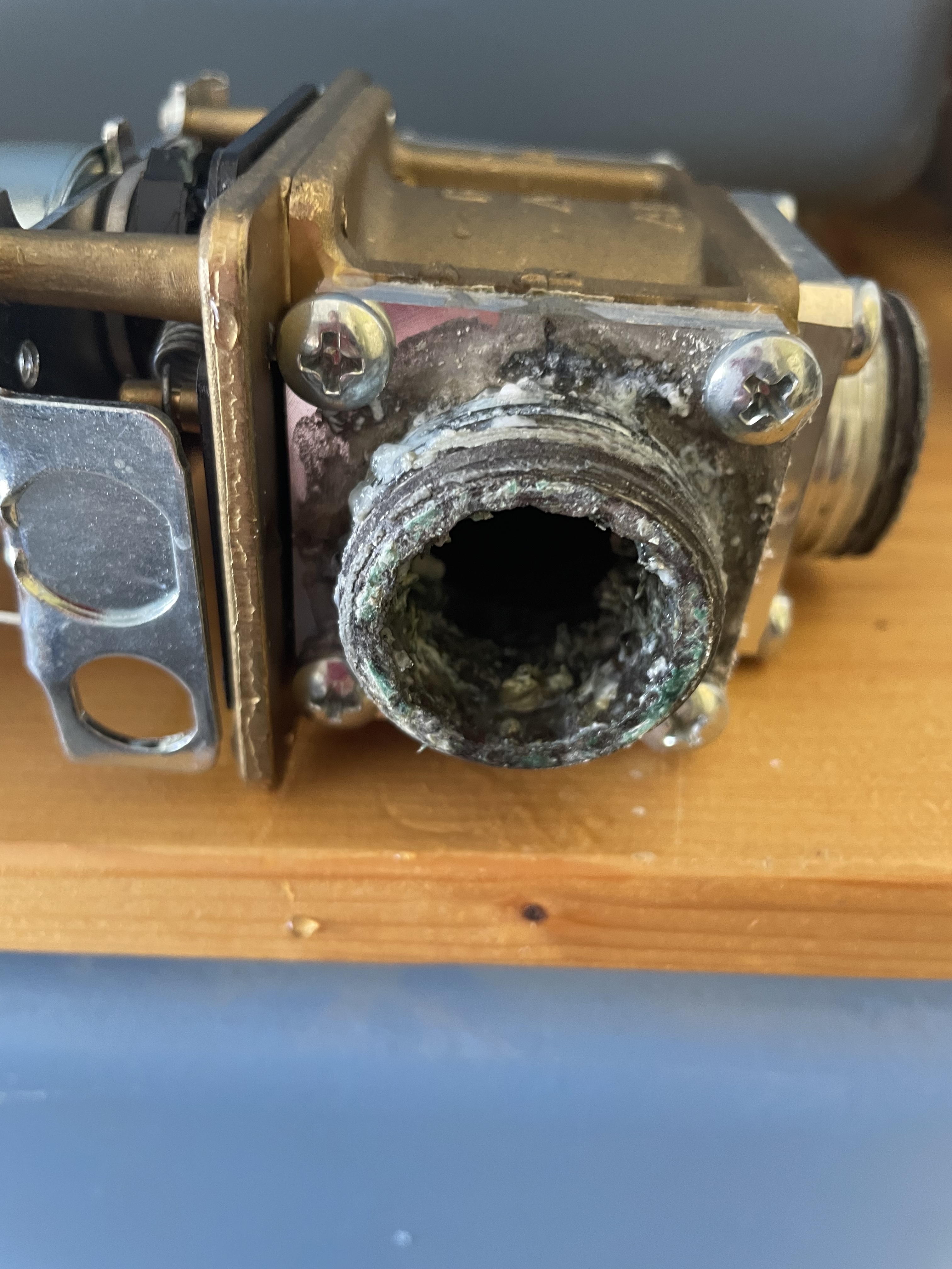

alle 9 Monate habe ich eine Leckage in der NC-Box, bedingt durch Lochfrass an den Aluminiumflanschen des 3-Wegeventils, welches dann im Rahmen der Gewährleistung getauscht wird. Nun habe ich gelesen, dass Aluminium in Heizungsanlagen nicht mehr verbaut werden darf. Ist das korrekt und wenn ja, warum macht es dann Viessmann trotzdem?

laut VDI 2035 Abschnitt 6.4.4 sind Bauteile aus Aluminium nicht mehr zulässig und wenn ich mir meine löchrigen Viessmann 3-Wegeventile anschaue, dann weiß ich auch warum. Legierungen sind noch erlaubt.
Davon hab ich nichts gelesen. Nur,dass der ph- Wert im Hinblick auf Aluminium und Legierungen eingeschränkt wurde.

Fakt ist: Ich habe viel Geld ausgegeben für eine Viessmann Wärmepumpe samt NC-Box und allem, was der Viessmann- Installationsfirma noch so alles eingefallen ist und habe jetzt alle 9 Monate Heizungsausfall wegen Leckage. Das interessiert weder Viessmann noch meinen Installateur, aber sicherlich demnächst meinen Rechtsanwalt. Ich versuche mir gerade Fachwissen anzueignen und gehe davon aus, dass das Problem an der Kombination "Aluminiumflansch und vollentsalztes Wasser" liegt.
Wie ich sagte: auf den ph- Wert muss man achten  Dafür ist aber nicht Viessmann verantwortlich,sondern dein Fachbetrieb .
Denn auch der ph- Wert muss der VDI entsprechen.

das sind die Laborwerte des Heizungswassers, welches mir mein Heizungsbauer vor 3 Jahren eingefüllt hat.
Mmh. Und wie durch Zufall wurde es insofern abgeändert,dass bei Aluminiumbestandteilen der Wert von 9( Neun) nicht überschritten werden sollte.
