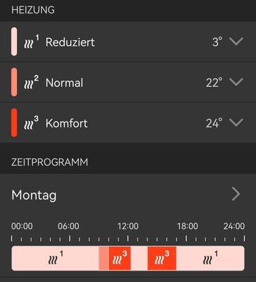

Hallo Heizungspilot,
bitte korrigiere mich gerne aber die Betriebsart Reduziert ist doch der Absenkbetrieb ?Diesen kann ich auch selbst auf 3 Grad einstellen.
Auch glaube ich nicht wie du schreibst, das es sich um die Vorlauftemperaturen der Heizkreise handelt sondern um die Raumtemperaturen und aus diesen ergeben sich die jeweiligen Vorlauftemperaturen der Heizkreise in Abhängigkeit mit der Außentemperatur.
Oder reden wir aneinander vorbei ?
Die Soll-Vorlauftemperaturen für beide Heizkreise werden im Heizbetrieb errechnet aus Außentemperatur, Raum Soll Temperatur und der Heizkennlinie, definiert über Steigung und Offset. ANSCHLIESSEND werden beide Soll Vorlauf Temperaturen begrenzt auf jeweils einem eigenen Min. (und Max.) Grenzwert. Die endgültigen Soll Vorlauftemperaturen werden auch angezeigt und gehen in den jeweiligen Regelkreis ein.
Sollte jetzt diese Struktur vor der Begrenzung für HK1 Vorlauf z. B. 20 °C und für HK2 Vorlauf z.B. 15°C berechnen, so ergäbe sich nach der Begrenzung für beide HK einheitlich 20°C (=Werkseinstellung beider Min Grenzwerte) und die Differenzierung ist verloren.
