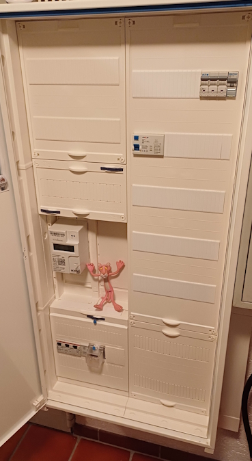

Danke für das Foto, sowas haben wir auch noch. Den wollten alle Techniker, die uns ein Angebot gemacht haben rausreißen...und neu machen nach den aktuell gültigen Vorschriften.
Wir haben links daneben einen kleineren Schrank aus Metall nur für die WP nach neuesten Vorschriften, war günstiger.

Zum Bild des Zählerschranks und Beschriftung der unteren Reihe rechts:
Alle Elemente in der Reihe gehören zur "Wärmepumpe" bzw. Heizungsanlage
von links nach rechts:
- Fehlerstromschutzschalter für die Heizungsanlage insgesamt (bestehend aus Inneneinheit, Heizwasserzusatzheizung und Ausseneinheit);
- Sicherungen (3, in einem Element zu bedienen) für Heizwasserzusatzheizung (ist in der Inneneinheit verbaut);
- Sicherung für die Inneneinheit (Elektronik, ggf. ext. Heizkreispumpe, Zirklulationspumpe);
- Sicherungen (3) für die Ausseneinheit (Wärmepumpe)
