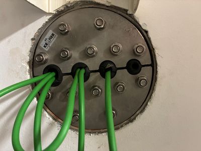

Hier ist ein Foto innen am Wanddurchbruch. Draußen am Leerrohr ist der gleiche. Grünes Kabel bitte nicht beachten.
Und durch diese Ringraumdichtung sind vorher auch die Kältemittelleitungen durchgegangen?

Ja, durch die Dichtung sind vorher die Kältemittelleitungen gegangen. Bild von außen noch einmal unten mit der gleichen Abdichtung. Ich gehe davon aus, dass durch die Dichtung außen Regenwasser ins Leerrohr eindringen konnte.
