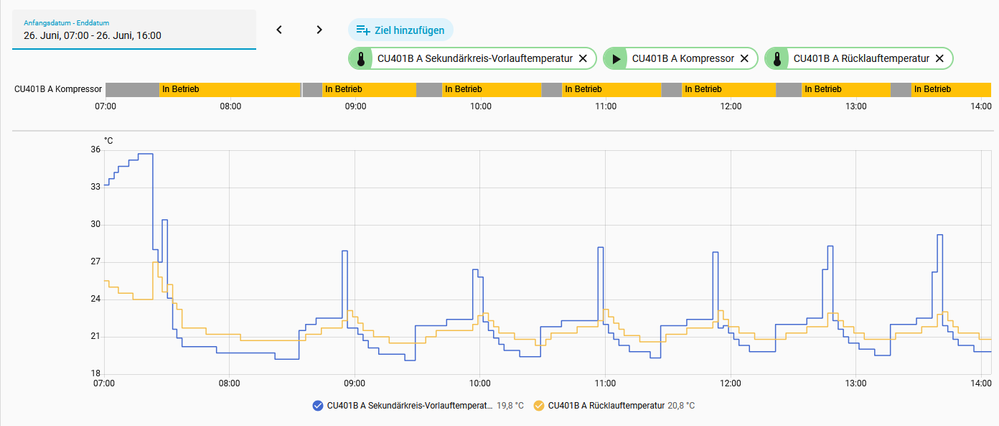

@Flo_Schneider
eine Frage dazu noch. So sieht heute meine Vorlauf- und Rücklauftemperatur aus. Oben sieht man, wann der Kompressor aktiv war. Wenn er außer Betrieb geht, dann liegt das an dem Hinweis bezüglich Fühler. Ist diese Charakteristik (an/aus) so okay, oder sollte das eigentlich durchgängiger sein? Will generell Schäden vermeiden.
Danke!
Im Endeffekt ist das normal. Das häufige Takten ist aber dennoch nicht ideal. Den einzigen Einfluss kannst du über die Abnahme und das erhöhen der Vorlauf-Solltemperatur nehmen, damit es nicht zum Auslösen kommt.

Hallo @Shadow20
@danke für den Input. Du meinst sicher die Verdichtermodulation, oder? Diese habe ich tatsächlich auch in der Aufzeichnung. Ich habe diese für den oben zu stehenden Zeitraum auch mal in ein Bild gepackt. Bei mir geht diese runter auf 22 %. Das zweite Bild dann noch mal etwas reingezoomt. Hoffe dass hilft.
