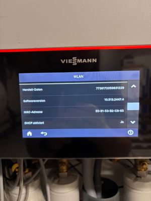

Hallo Zuky777,
könntest du bitte noch ein Foto vom Display der Anlage posten, auf dem die Herstellnummer des verbauten Kommunikationsmoduls (7736172059831229) zu sehen ist?
Passt das? Das Menü war anders als beschrieben.
