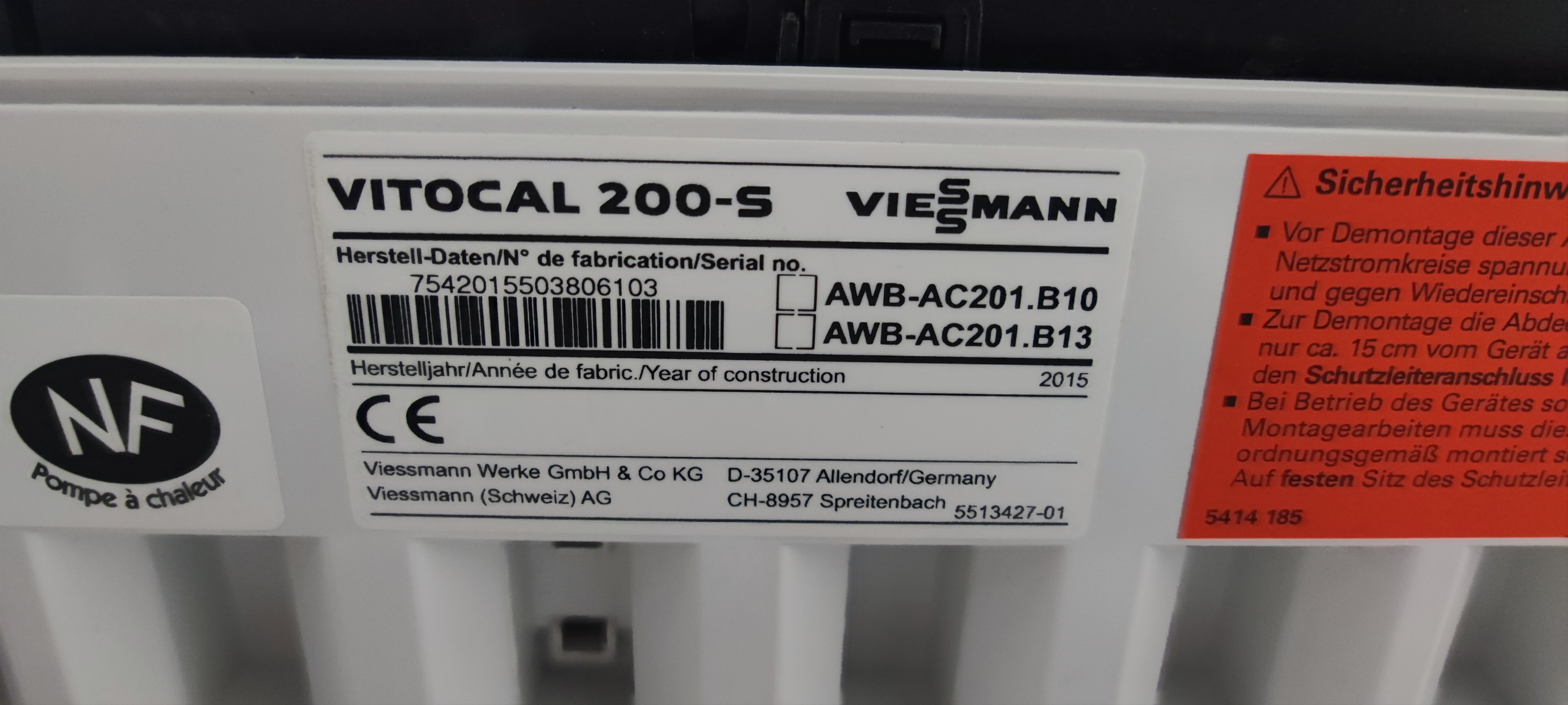

Guten Abend,
Leider erkenne ich nicht, ob meine Steuerung der Wärmepumpe zur Schnittstelle vitoconnect opto2 kompatibel ist, da ich keinen Anschluss des Steckers finde. Könnt ihr mir bitte weiterhelfen. Heizung ist aus 2015. Lg

Hallo totzi,
könntest du bitte noch ein Foto vom Typenschild der Anlage posten, damit ich einen genaueren Blick darauf werfen kann?
Das Typenschild ist in der Regel auf der Oberseite der Anlage zu finden.
Guten Tag,
das Typenschild war doch im Anhang, oder welches wird benötigt?
Beste Grüße
Johannes

Hallo totzi,
bitte entschuldige, das hatte ich tatsächlich übersehen.
Laut unserem System ist in deiner Anlage die Regelung Vitotronic 200 WO1C verbaut, diese ist mit unserem Vitoconnect (OPTO1 und OPTO2) kompatibel.
Über den Vitoconnect kann die Anlage mit dem WLAN / Internet verbunden werden und dann mit Hilfe der ViCare App von unterwegs aus gesteuert werden.
Den Anschluss findest du wie von @graten24 gezeigt hinter der linken Abdeckung.
