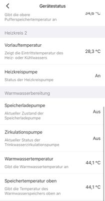

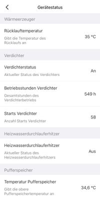

@inikum Hi und danke nochmal für die schnelle Rückmeldung.
Nein ich habe nur einen Heizkreis und Einen Mischer. Dieser geht rüber ins Haus und teilt sich da auf auf EG und OG, je mit einem Verteilerkasten, Stellantriebe und Flow Metern.
Die Heizkurve ist für den HK eingestellt und liefert die gezeigten Werte auf den Screenshots.
aber irgendwie kommt’s mir vor als wird es im Haus, vor allem im Bad zu wenig warm, obwohl die Durchflussmeter voll auf sind.

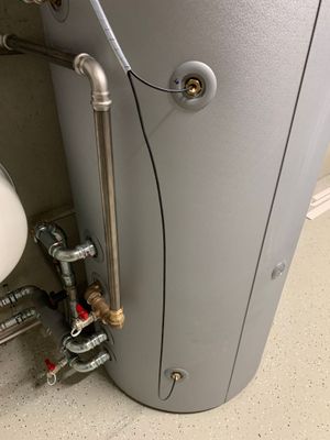

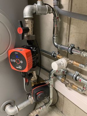

Aber laut den eingefügten Bildern hat den HB das Thema Dämmung der Rohrleitung für überbewertet gehalten.
Zusätzlich hat er einen interessanten Materialmix von verzinken Stahl, über Messing bis Edelstahl alles verbaut, was die Restkiste so her gab. Ob das so gesund ist?????
Die Rohrleitungen habe ich noch etwas nachgedämmt. Zumindest alle die ab Pufferspeicher das kurze Stück bis zur Wand gehen. Alle die Warmes Wasser transportieren.
Welches Material er verbaut hat, da muss ich ja wohl dem professionell arbeitenden Handwerksbetrieb vertrauen. Was die Nachteile dadurch sein können, kann ich nicht sagen? Weißt du es?
Alles in allem hilft das aber trotzdem erstmal nicht.
"Welches Material er verbaut hat, da muss ich ja wohl dem professionell arbeitenden Handwerksbetrieb vertrauen. Was die Nachteile dadurch sein können, kann ich nicht sagen? Weißt du es? "
Metalle haben alle unterschiedliche elektrische Potenziale. Kommt bei verschiedenen Metallen ein Elektrolyt z,B. Wasser hinzu entstehen Ströme, die letztendlich das unedlere Material zerstören.
Bekanntes Beispiel sind Kupferverkleidungen am Dach und eine Regenrinne aus Zinkblech. Diese wird mit der zeit zerfressen, obwohl beide sich nicht einmal berühren.
Ich bin kein HB, aber die verzinkten Stahlteile hätte ich bei mit nicht zugelassen, gerade nicht in Verbindung mit einer Wandheizung, hier sind nach meiner Kenntnis die Rohrdurchmesser minimal und setzen sich schnell zu.
Oh je. Naja aber immerhin ist es nicht außen sondern innen. Da wird der Fall hoffentlich nicht so schnell eintreten. Und die Machart wie hier gezeigt werden ja viele so machen. Deine Aussage höre ich das erste Mal. Und die Wandheizung und FBH selber sind ja Kunststoffleitungen.
