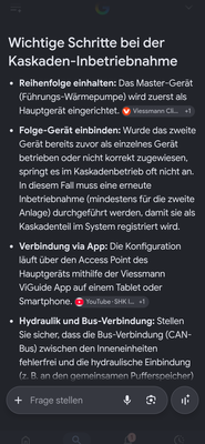

Ki sagt das dazu
Screenshot_20260903-173744.pngScreenshot_20260903-173744.pngDas Problem wird sein dass das 2 Gerät schon als Einzel lief und voraussichtlich auch hier der Inbetriebnahmeassistent nochmal durchlaufen werden muss um als Slave erkannt zu werden.
