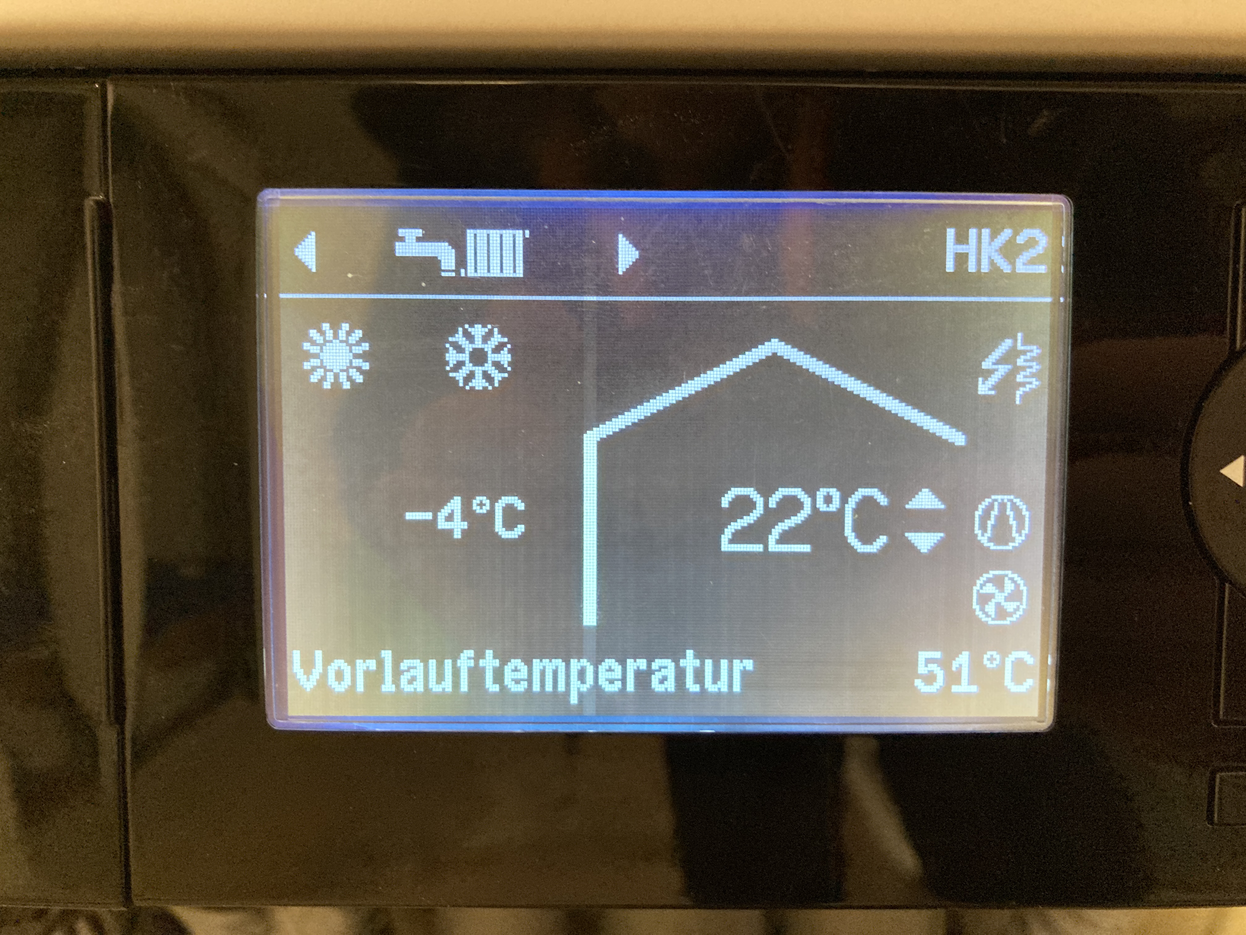

Vielen Dank für deine Nachricht, ich habe mal ein paar Fotos gemacht und hänge sie an. Weiß aber auch nicht was genau ich wie fotografieren muss und welches der beiden großen Tonnen der Pufferspeicher ist. Wie gesagt, wir wurden nie eingewiesen 😞
Das Internetkommunikationsmodul haben wir leider nicht 😞
Ich weiß auch nicht was hier der Durchlauferhitzer ist bzw wo der ist. Hoffentlich helfen meine Fotos, sonst gerne nochmal sagen was ich noch fotografieren könnte. Oder vielleicht mache ich ein Video?

Der Heizkreis 1 (mit Heizkörper) ist von mir im Mai komplett ausgeschaltet worden und seitdem auch nicht mehr an. Vielleicht hilft das Foto im Anhang meine WP auf die richtigen Einstellungen zu korrigieren.

Hier noch weitere Fotos von heute früh.

Auf einem deiner Bilder läuft die Radiatorenpumpe also nicht aus bzw Frostschutz aktiv
