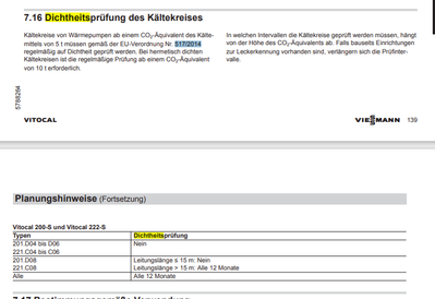

Meine Anlage - vitocall 222-s ac 221c08- ist vom Werk mit 2,39 kg R410A vorgefüllt. Das reicht für 12m Kältemittelleitung. Habe aber ca 16m.
Bei der Inbetriebnahme durch einen Viessmann Techniker vor zwei Jahren wurde kein Kältemittel nachgefüllt...
Dürfte hier Kältemittel nachgefüllt werden ohne dass jährlich auf Dichtigkeit geprüft werden muss???
In der Montageanleitung steht als Grenze 3,00kg. Hab aber auch schon was von 2,40kg gehört...
