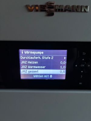

JAZ wird falsch angezeigt.
Seit einigen Tagen wird bei meiner
Vitocal 222-A AWOT-E-AC
221.A09 die JAZ nicht mehr korrekt angezeigt. Anlage und Kommunikationsmodul habe ich bereits mehrfach neugestartet.
In der ViCare App genau die gleichen Werte.
Die Wochenwerte für die thermische und elektrische Leistung werden angezeigt und sind auch plausibel.

Moin Flo,
danke für die Rückmeldung. Jetzt steht alles auf null. Habe die Heizung und Kommunikationsmodul ein paar Minuten vom Strom getrennt.
edit: jetzt nach kurzer Zeit werden wieder die Werte von oben angezeigt mit 0,5 und 1

5030 war auf 10 eingestellt und ALZ wird mit 0 angegeben. Habs geändert auf 9. jetzt wird dauerhaft nur noch 0 angezeigt.
Mach kurzer Zeit auch wieder die Werte von oben.
