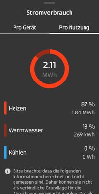

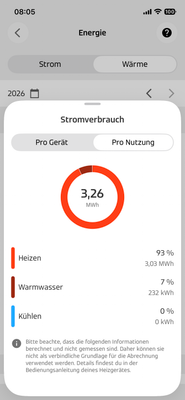

Ich finde in meiner App keine Anzeige vom Stromverbrauch getrennt für Heizen und WW an.
Könnten Sie bitte mal ein Fot von der App machen, wo Sie den getrennten Stromverbrauch sehen?
Unter Analyse auf den Stromverbrauch tippen und dann Pro Nutzung auswählen.
Vielen Dank, ich hab’s gefunden.
