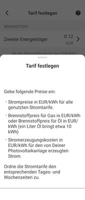

Jetzt habe ich den aktuellen Strompreis hinterlegt, die Eingabe des Ölpreises erscheint mir allerdings im Vergleich zum Gaspreis unplausibel.
Da ja hier lt. Anleitung der Literpreis eingegeben werden soll, aber in der Übersicht dieser Preis pro kWh angezeigt wird, daher stellt sich die Frage, ob die Regelung, ohne weiteren Hinweis auf den Fossilen Brennstoff in der Lage ist diesen Parameter überhaupt zu nutzen?
Plausibel wäre es den Heizwert des Öls (9,8 kWh pro Liter) entsprechend auf den Literpreis umzulegen also ca. 1/10 des Literpreises.

Du hast dir die Antwort schon selbst gegeben, den Preis pro Liter geteilt durch 10. So steht es auch in der App.
Hallo IWO 1964, danke für deine Information, in der ViCare App gibt es bei mir diesen Menüpunkt leider nicht, ich hatte auch schon probeweise ViCare+ genutzt, aber auch da gibt es keine Option für die Einstellung der

Laut deiner Anleitung soll man den Preis pro Liter eingeben, das verwirrt mich allerdings auch. Ich denke Flo_Schneider wird es aufklären.
Über den Parameter 7B7F wird festgelegt, welcher Brennstoff vorhanden ist. Wird hier Öl (2) ausgewählt, wird der Brennstoffpreis in ct/l eingegeben.
Danke, für die Info, werde ich so eingeben.
