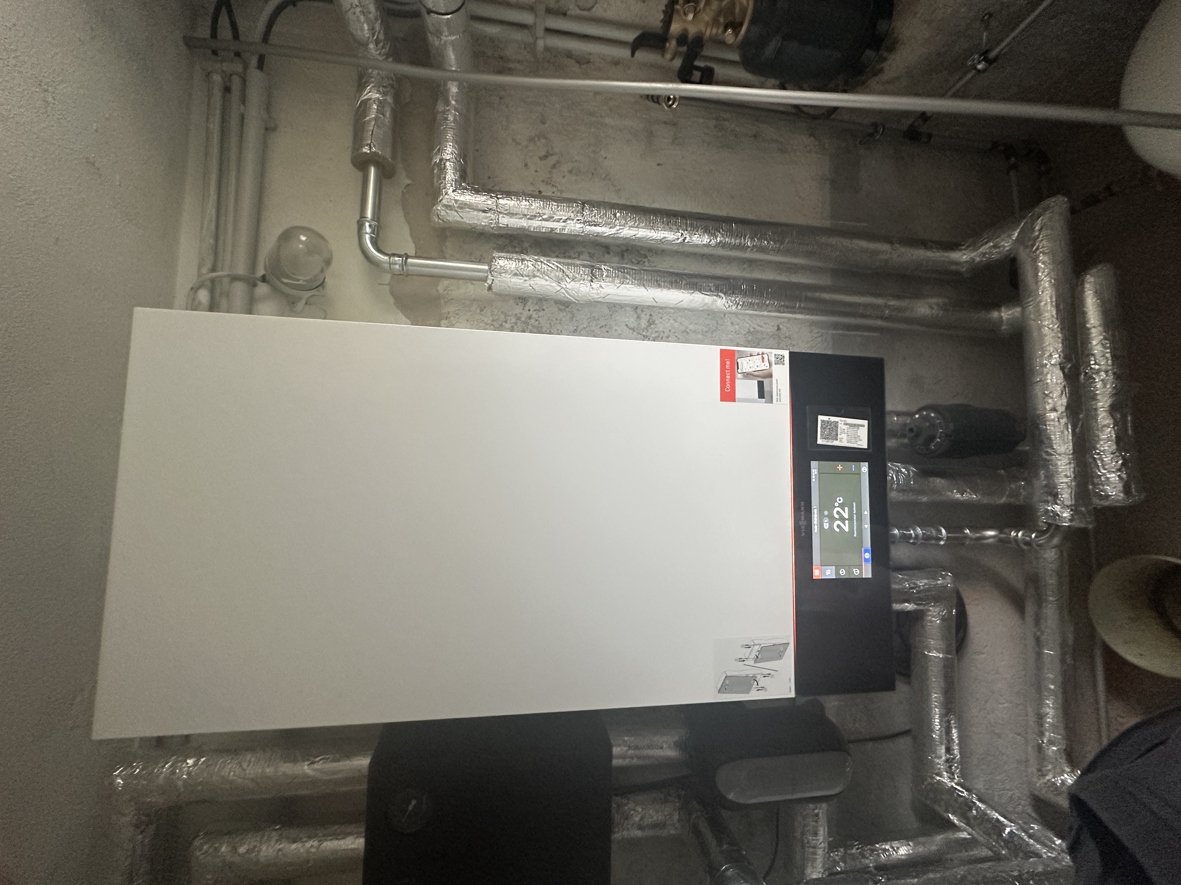

ich habe ein paar Fotos vom Heizungsraum gemacht (siehe Anhang).
Es handelt sich um eine neue Anlage, die Installation wurde vor kurzem abgeschlossen.
Könnt ihr bitte einen Blick darauf werfen und mir sagen, ob auf den ersten Blick alles in Ordnung wirkt?
Besonders interessieren mich folgende Punkte:
Sauberkeit der Installation
Dämmung der Rohrleitungen
Aufstellung der Geräte
Sicherheit und eventuelle Verbesserungen
Soweit gut. Dass es Lücken in der Iso gibt, ist das ein Test ob jemand genau hin sieht ?
Das hab ich mich auch gefragt !:-) Besonders das Stück unter der Hydr.station fällt sofort auf .
Ansonsten gibt's soweit nix zu beanstanden.
