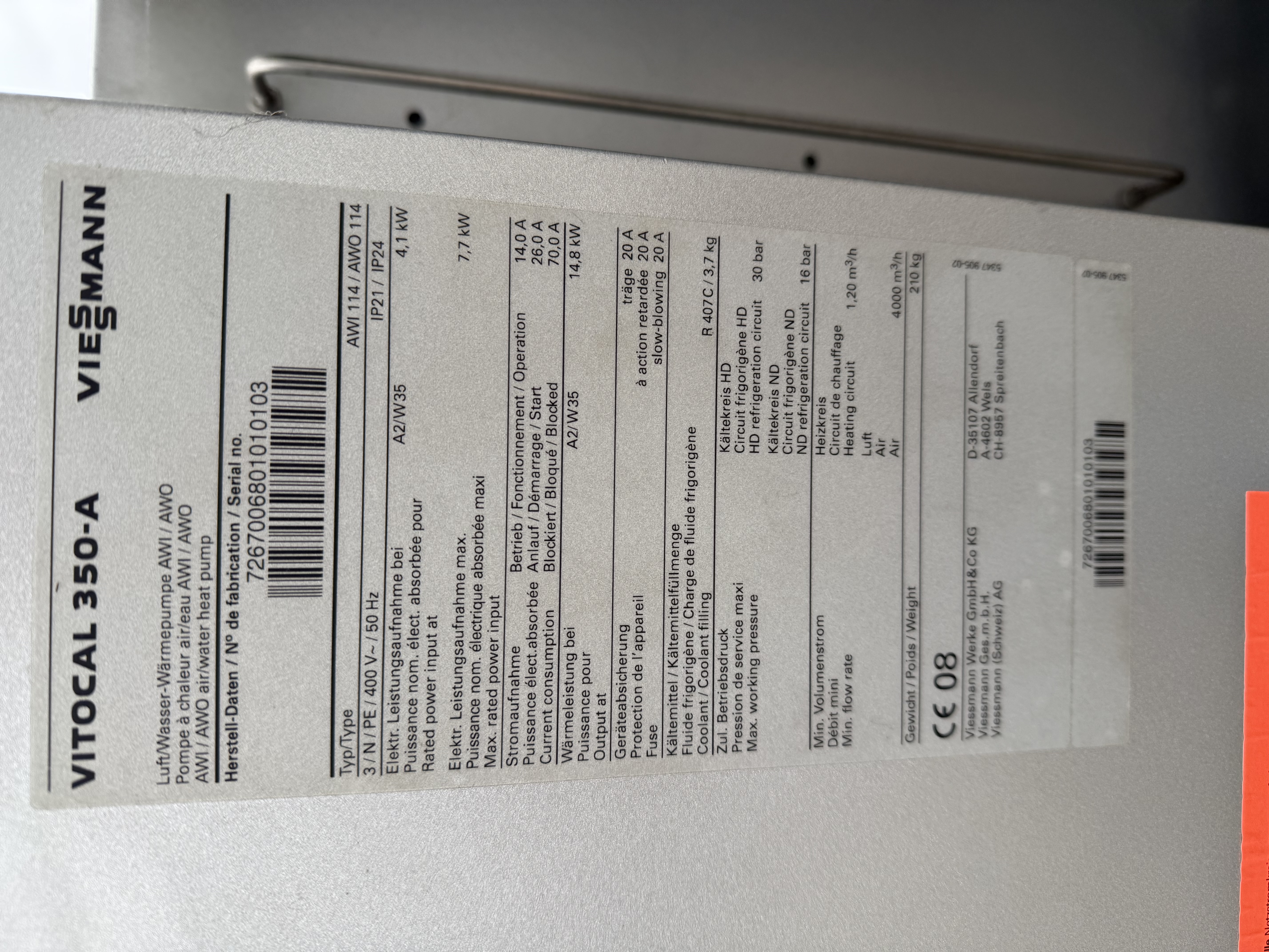

Hallo kann mir jemand sagen, ob man ein Heizstab nachrüsten kann?
Hallo Giusn,
in der Regel haben Anlagen mit einer Luft-/Wasser-Wärmepumpe einen Elektrodurchlauferhitzer installiert.
