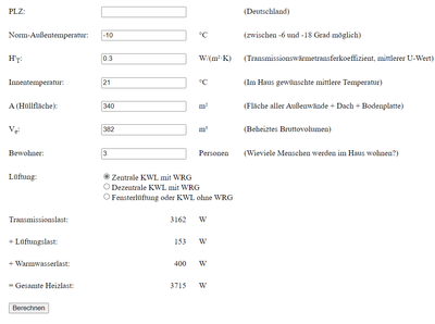

Warum kommt ChatGPT auf so eine geringe Heizlast für mein Haus, mache ich da eine falsche Eingabe ?
Zum einen kann es nicht mal 20*1,2*30 richtig rechnen, da kommen 120W zu wenig raus.
Es setzt die Wohnfläche als Wandfläche an.
Rechner dir doch mal den mittleren U-Wert deiner Bauteile aus, in dem du den Wert im Verhältnis zur jeweiligen Fläche in Excel einträgst. --> Ht
hiermit kannst du die Heizlast dann sehr einfach bestimmen
https://grabenkollektor.waermepumpen-verbrauchsdatenbank.de/enev-heizlast.html
Das schaut schon realistischer aus, 3715 W.
Da ist meine VC 252 A10 leider gewaltig überdimensioniert. Früher hatte ich eine ASEA Strom Direktheizung mit 8 kW.
Na dann, fröhliches Takten !
