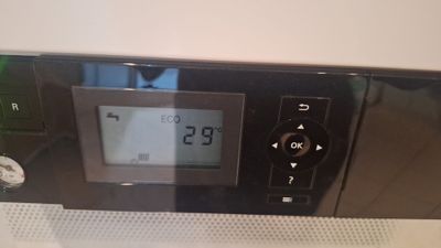

Guten Tag,
wir haben eine neue Gastherme Vitotronic 100 Typ HC1V und ich würde gerne, da es jetzt so langsam wärmer wird, den Heizbetrieb ausschalten, Warmwasser soll bleiben. Dies habe ich getan und dennoch wird mir unten im Display das Heizsymbol mit der Pumpe (glaube ich) angezeigt. Und es hört sich an, als wäre dennoch etwas im Betrieb. Ist das normal so, dass mir das dennoch auf dem Display angezeigt wird? Und wird dennoch im Hintergrund Gas verbraucht?

Laut Display steht die Therme auf Warmwasser- Betrieb. Eco.
Und bei 29*C Vorlauftemperatur läuft kein Brenner..Logischerweise kein Gasverbrauch .
Welche Therme genau ist verbaut ? Speicher oder als Durchlauferhitzer?
Wenn da noch was läuft,ist das die Umwälzpumpe. Die braucht aber nur ein bissel Strom. Du kannst sicher nicht sagen,wie die eingestellt ist ?
